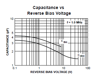

mich würde sehr die Funktion dieses Senders hier interessieren. Hier
wird also das Signal, welches durch MIC1 über den Transistor Q1
verstärkt. Vor Q1 ist ein Paralellschwingkreis. Der Widerstand eines
Paralellschwingkreises wird in seiner Resonanzfrequenz sehr hoch. Der
Sender sendet in der Resonanzfequenz des Schwingkreises. C1 scheint für
die Filterung hoher Frequenzen im MIC-Signal zuständig zu sein. C3 -
Leider keine Ahnung, evtl. Glättung der Spannungsquelle (aber bei einer
Batterie Oo)? C2 scheint dafür da zu sein, den Schwingkreis zu
verstimmen.
Bis hier hin liege ich hoffentlich erstmal richtig.
Doch ist mir immer noch nicht klar, wie es sein kann, dass das Signal
erstens: Frequenzmoduliert und zweitens in den Äther über die Antenne
geschickt wird. Ich komme einfach nicht hinter das Geheimniss.
Würde mich sehr freuen, wenn mir hier jemand weiterhelfen könnte!
Liebe Grüße,
Philipp

Hallo Philipp
> C1 scheint für die Filterung hoher Frequenzen im MIC-Signal
C1 soll HF an der Basis gegen GND ableiten, aber NF durchlassen.
> C3 - Leider keine Ahnung, evtl. Glättung der Spannungsquelle
Die Betriebsspannung des Senders benötigt einen Blockkondensator, denn
die Zuleitung zur Batterie kann schon recht lang sein und eine
Induktivität von mehreren zig nH haben, also ähnlich viel wie die
Schwingkreis-Spule. Ohne Blockkondensator würde die Zuleitung die
Sendefrequenz beeinflussen.
> C2 scheint dafür da zu sein, den Schwingkreis zu verstimmen.
C2 wird benötigt, damit der Oszillator schwingt. Er hat auch einen
kleinen Einfluss auf die Sendefrequenz, aber da er sich nicht ändert,
stört das nicht weiter.

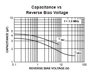

> dass das Signal Frequenzmoduliert wird
Das Signal wird bei dieser (miesen) Schaltung Frequenz- und
Amlituden-Moduliert. AM wird aber nachher im FM-Empfänger unterdrückt.
Die Frequenz variiert, weil sich bei Arbeitspunktänderungen die
parasitären Kapazitäten im Transistor verändern (siehe Bild). Diese
Kapazitätsänderungen verstimmen den Schwingkreis.
> dass das Signal in den Äther über die Antenne geschickt wird.
Seit bald 100 Jahren weiß man: Es gibt keinen Äther! Es wird abwechselnd
ein Magnetfeld und ein elektrisches Feld erzeugt, diese wechseln mit
einer Frequenz von 100 MHz die Polarität. Dann verschmelzen diese Felder
in paar Metern Entfernung miteinander zu einem elektromagnetischen Feld,
welches sich sich kugelförmig in Lichtgeschwindigkeit vom Sender
fortbewegt.
Gruß, Bernd
Im Prinzip ja, allerdings sind die simplen Schaltungen dieser Art hier
schon mehrfach ausreichend erklärt worden.
Neben den schon genannten Instabilitäten kommt noch hinzu, dass sie
irgendwie modulieren, es gibt keinerlei Kontrolle, dass sich die
Modulation auch nur annähernd über die vorgeschriebene Kanalbandbreite
erstreckt.
Mit anderen Worten: die Schaltung ist in jeglicher Hinsicht Mist. Sie
taugt nicht einmal als Lehrobjekt, denn wie du schon erkannt hast,
wird die Modulation nicht über offensichtlich erkennbare Effekte
vorgenommen, sondern erfolgt nur aufgrund von „Schweinereieffekten“.
Lehrbuchmäßig würde man dem Schwingkreis wenigstens eine Kapazitätsdiode
spendieren und die NF-Spannung mit einem Potenziometer zuführen, damit
man den Hub steuern kann.  Außerdem folgt nach dem Oszillator noch
mindestens eine weitere Stufe zur Entkopplung.  Die Antenne an den
frequenzbestimmenden Schwingkreis zu pappen, ist kompletter Humbug.
Schließlich und endlich schmeißt so eine Schaltung Oberwellen bis in
den Gigahertzbereich (ich habe hier mal eine Messung veröffentlich),
es muss also minimal noch ein einfacher Tiefpass zwischen Pufferstufe
und Antenne geschaltet werden.
Wenn du die Schaltung jedoch so aufbaust wie beschrieben, dann wirst
du sie sogar verstehen können. ;-)
