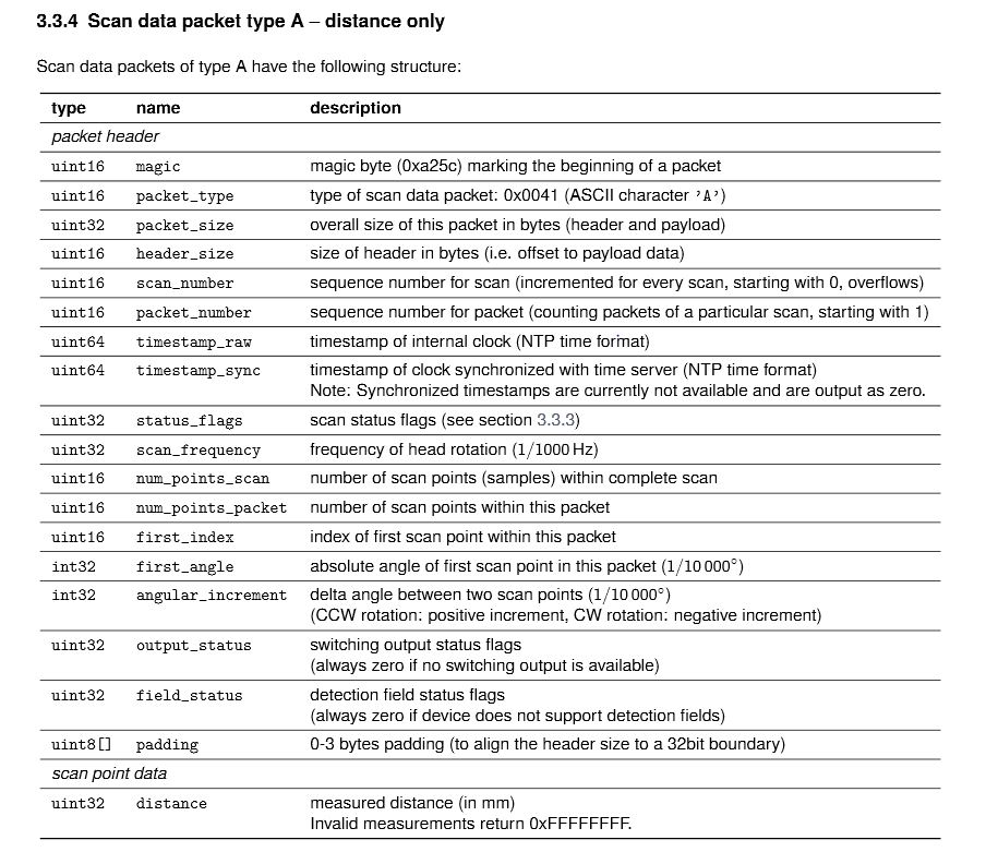

wir arbeiten mit dem Discovery STM32F4 Board und verwenden hierfür den
DM-STF4BB Sockel zur Anbindung an Ethernet. Zur Programmierung verwenden
wir das Waijung-Blockset von Aimagin. Unser Ziel ist Daten des
2-D-Laserscanners R2000 von Pepperl+Fuchs auszulesen und
weiterzuverarbeiten. Dieser sendet die Daten über einen eingestellten
UDP-Kanal heraus. Hierbei haben wir die IP-Adresse des Empfängers
konfiguriert und einen Port eingestellt. Die hierbei übertragenen
Packete können dem Dateianhang "UDP_Packettype" entnommen werden. Hier
kommen bei uns leider einige Fragen auf, die wir als Leihen nicht klären
konnten. Das beigefügte Ethernet-Modell stellt den grundsätzlichen
Aufbau dar. Bei dem Block "Ethernet Application Setup" haben wir die
IP-Adresse eingestellt, an die der Sensor seine Daten verschicken soll.
Bei den anderen Parametern haben wir ebenfalls Werte des Sensors
eingestellt. Bei "Target UDP Receive" haben wir ebenfalls den beim
Sensor definierten Port eingestellt. Hier sind wir uns unsicher, ob die
Daten als "Ports" oder als "Vector" und in welcher Reihenfolge empfangen
werden. Insgesamt benötigen wir eigentlich nur die Winkel und den
dazugehörigen Abstand.
