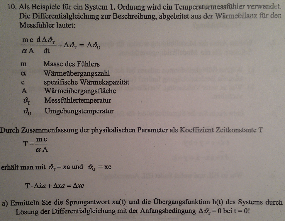

Hallo an alle,
ich bin etwas verwirrt was den Unterschied zwischen der Sprungantwort
und Übergangsfunktion angeht.
Im Anhang findet Ihr die Aufgabenstellung die das Verständnisproblem zu
Tage gefördert hat.
Wenn ich eine DGL gegeben habe ...
...überführe ich diese in den Laplace-Bereich
...bilde G(p)=xa(p)/xe(p) (müsste die Übertragungsfkt sein)
...multipliziere mit (1/p) für den Sprung auf "1"
...rücktransformiere alles
...und erhalte h(t) die Übergangsfunktion
Bsp.: bei einem PT1-Glied liefert dann ein h(t)=1-e^(-t/T)
ist das richtig so ?
Wo steckt bei der ganzen Sache jetzt die Sprungantwort ?
Ich hoffe mir kann jemand helfen ?
Viele Grüße ... Micha
#3513570
Die Sprungantwort h(t)=L^-1{G(s)/s}.
Das eigentlich schwere sollte laut Aufgabenstellung denke ich das Lösen
der inhomogenen DGL 1. Ordnung sein. Da aber Anfangswerte gegeben sind,
ist sie machbar.
P.S.: h(t)=Sprungantwort; G(s)=Übertragsfunkion; g(t)=Impulsantwort
So wurde es mir beigebracht.
