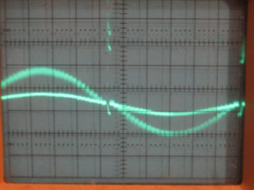

Ich habe im Oszi den Strom in den Motorspulen angeschaut, dort sieht
man, dass das Signal wie ein Sinus verläuft, jedoch kommt am Ende jeder
Sequenz ein Peak (sieht aus wie eine Glockenkurve und ist vom Betrag her
deutlich höher als der restliche Strom)
Ich habe an 2 Boards gemessen, sodass ich einen Defekt an der Platine
ausschliessen kann , ist bei beiden das selbe.

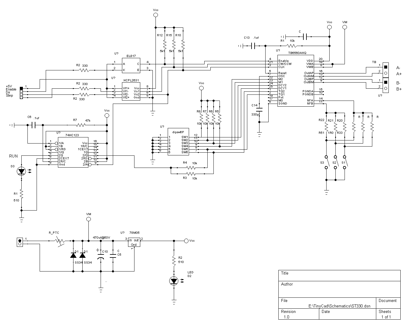

Was ist die Funktion des 74HC123 im Schaltplan?
Hat eventuell jemand eine Idee was das Problem sein könnte, es ist wohl
ein Designfehler der Platine?
Bin für alle Tipps dankbar.
Das dürfte ein retriggerbares Monoflop sein, das für eine Stromabsenkung
sorgt, wenn eine gewisse Zeit kein Takt anliegt, um die Wärmeentwicklung
zu reduzieren.

Stimmt. Da hat jemand nicht nachgedacht. Aber das dürfte nicht die
Ursache sein.
Was mir aber gerade aufgefallen ist: Wieso sind PGNDA und PGNDB nicht
auf Masse gelegt?
Das sollte nicht sein! Also: die Dinger erstmal mit GND verbinden.
Auch die Wahl des EL817 für das Enablesignal ist schlecht. Wenn die
Steuerung direkt nach einem Einschalten einen Schritt ausgibt, ist das
Enable bei dessen miesen Anstiegszeit eventuell noch gar nicht am Chip
angekommen. Die Optokoppler müssen beide die maximale Taktŕate vertragen
können.
Das sieht man leider bei fast allen Designs - offenbar kupfern alle nur
voneinander ab, ohne überhaupt zu verstehen, was sie da machen.
Tut mir Leid, das sagen zu müssen: irgendwie ist die ganze Schaltung
Murks.
Da hat jemand nur so eine Halbahnung von Elektronik und offenbar auch
das Datenblatt nicht angefasst.
Gast #3514744
> auf Masse gelegt?
Im Plan hängen die wohl in der Luft...
Aber auffm Foto kann man zumindet Pin15 (PGNDA) in Verbindung mit 'ner
dicken Leiterbahn sehen... ist bestimmt nur im Schaltplan nicht
eingetragen...
Gast #3516109
@ myfairtux:
PGNDA und PGNDB sind auf GND, das wurde wohl nur beim erstellen des
Schaltplans vergessen, sonst düfte ja gar nichts funktionieren.

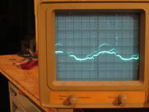

Ich habe im Anhang 2 Bilder des Sinus mit crosstalk (oszi_mit_R) und
ohne die widerstände (oszi_ohne_R) Bei höheren Geschindigkeiten ist
nicht mehr ein Peak am ende jedes Sinus zu erkennen, sondern die Kurve
ist einfach insgesammt verwachen wie man auf dem Bild sieht
Wenn man den Decay mode auf 0% stellt ist es sehr gleichmässig, bei
höherer Geschwindigkeit werden die Motoren so aber sehr laut, wenn man
den Decay Mode auf 25% stellt tritt das Problem wieder auf (bei
niedriger Gescwindigkeit), allerdings schwächer aus zuvor.
