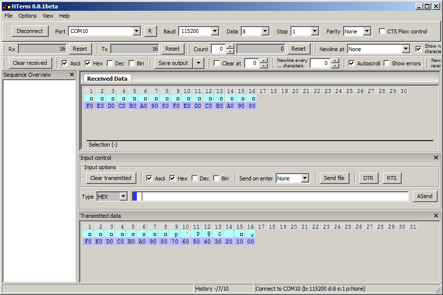

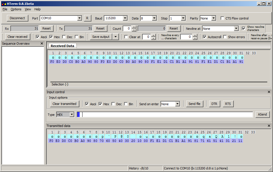

Das Kurriose von 0x80 - 0xFF, kommen die Zeichen korrekt zurück, von
0x00 - 0x79 kommen die Zeichen mit +0x80 zurück.
Ist also Bit7 (8.Bit) des zu übertragenden zeichens(byte) nicht gesetzt,
so wird dies dazuaddiert.
Eine weitere merkwürdigkeit ist folgende:
0x80 wird gesendet, 0x00 empfängt der uC, schickt dies zurück und 0x80
kommt wieder an.
Dies hängt also auch wieder mit dem 8.Bit zusammen.
Lange rede kurzer Sinn: Das byte wird zwischen dem uC und dem HC-06
während der übertragung anscheinend "geshiftet". Allerdings ist davon
nur der 2. nibble betroffen.

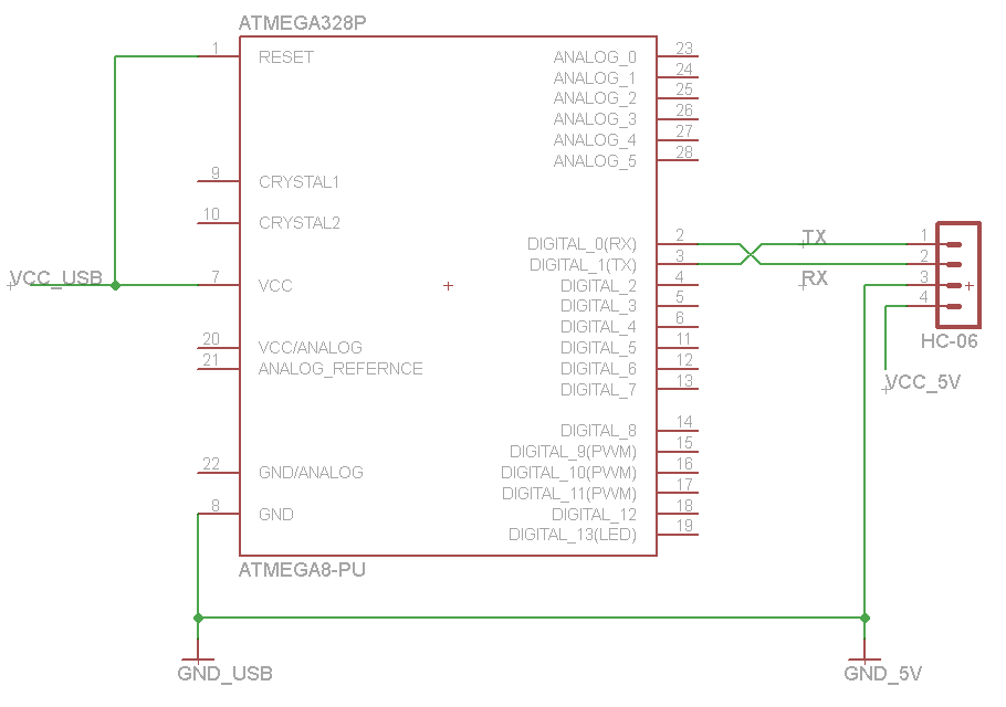

Der uC befindet sich auf meinem AVR-Dragon im DebugWIRE mode (aus dem
ich ihn mit AmtelStudio6.1 nichtmehr raus bekomme -.-). Im Schaltplan
habe ich lediglich ein Schema dargestellt, wie er weiter mit dem
BT-Dongle
(http://www.amazon.de/XINTE-Drahtlose-Bluetooth-Serial-Arduino/dp/B00H07UJL6/ref=sr_1_1?ie=UTF8&qid=1390934427&sr=8-1)
verbunden ist.

P.s.: Die eingstellten BAUD im screenshot von HTerm bezieht sich auf die
Bluetooth-Verbindung.

So,
nach weiteren Stunden des Hirn zermaterns, habe ich den Fehler gefunden.
Ich habe bei den Fuses die CKDIV8 deaktiviert. Somit läuft die system
clock (verantwortlich für die clocks beim BAUD generator) mit 8Mhz.
Die 8Mhz habe ich im programm als F_CPU übernommen sodass meine MYUBRR
richtig berechnet wird. Und dann hat es endlich funktioniert.
Ich bekomme nun eine Fehlerfreie Übertragung.
