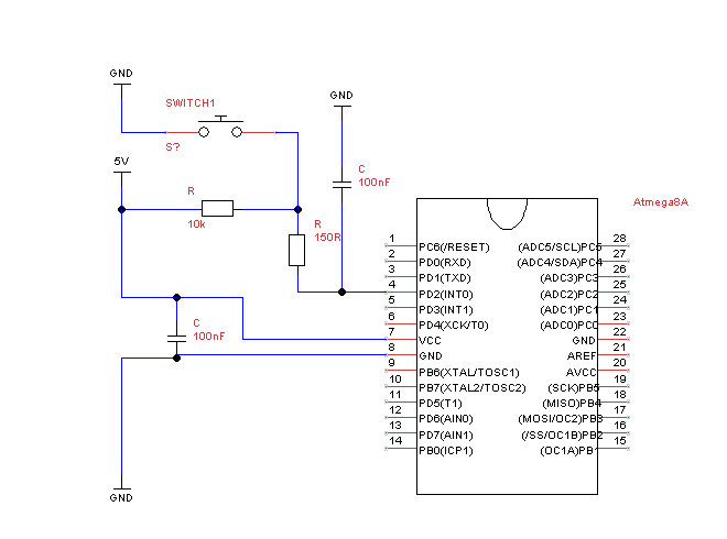

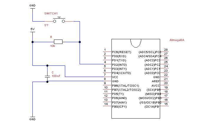

In meinem ersten Aufbau (output2.png) hatte ich den Eingang (im übrigen
Active LOW) lediglich mit einem Pull-Up Widerstand versehen. Hier war
das Problem das nur durch minimale statische Entladung im Umfeld der
Schaltung der Atmega geschaltet hat. Nach ein weniger Recherche zum
Thema Entprellen und Beschaltung der Eingänge habe ich gefunden das hier
ein weiterer Widerstand sowie ein Kondensator Sinn machen (output.png).
Damit war auch das Problem der elektrostatischen Auf bzw. Entladung
gelöst.
Nun habe ich aber das Problem das sobald ich das Licht ausschalte
(Raumbeleuchtung Halogen mit Trafo) der Atmega auch schaltet. Selbst
wenn die komplette Schaltung vom Netz getrennt ist sehe ich mit dem Oszi
noch Spannungsspitzen am Eingang (zwar nur im Mikrosekundenbereich).
Meine Frage ist nun wie ich diesen Eingang möglichst robust bekomme.
Reicht es aus die Kapazität des Kondensators am Eingang zu erhöhen? Gibt
es da einen Richtwert? Oder müsste man rechnen? Oder sollte ich komplett
auf z.B. eine Optokoppler umstellen um den Eingang galvanisch zu
trennen? Eine Alternative wäre ja noch die Nutzung von gewissen ESD
Schutz Bausteinen? Hat da jemand Erfahrung? Mir ist natürlich sehr daran
gelegen das der Input auch nur schaltet wenn der Taster gedrückt wird,
da sonst das externe Gerät auch fälschlicherweise ausgeschaltet wird ...
Vielen Dank für die Hilfe

Gast #3516742
Tja, so ist das mit EMV, Kabel sind auch Sende/Empfangsantennen und
Schalter an (Halogen)Trafos erzeugen Funken, es heisst ja nicht ohne
Grund Funk.
Kurze Kabel, Hin- und Rückleitung verdrillen, RC-Kombination vor den
Eingang, z.B. 10k in die Leitung und 10nF nach Masse, hilft, ein
brauchbares Netzteil dazu, auch über Ausgänge können Störungen zurück
kommen, vor allem Relais, die bekommen eine Freilaufdiode an die Spule
und einen Snubber an den Kontakt. EMV ist letztlich eine Wissenschaft.

Gast #3516760
Danke für die schnelle Antwort. Das mit den Kabeln versuche ich auf
jeden Fall. Am Eingang habe ich bereits einen 10k als PullUp und einen
150R direkt am Eingang, sowei einen 100nF nach Masse. Sind 100nF zu
wenig? Die Relais haben Freilaufdioden - und waren im letzten Test auch
nicht mehr Teil der Schaltung - um diese Fehlerquelle schon zu
eliminieren.
Gast #3516763
Peter Dannegger schrieb:
> Nimm eine gute SW-Entprellung, die unterdrückt alle kurzen Pulse, egal
> ob Prellen oder EMV.
> Das RC-Glied entfällt dann natürlich.
Ja das ist mir hier im Forum auch schon über den Weg gelaufen - wobei
ich dies gerne als "letzte" Alternative nutzen möchte damit der µC
wirklich nur so wenig wie möglich machen muss ... klar wenn es sich
hardwareseitig nicht lösen lässt muss man die Kröte schlucken ...
Moderator (Firma: Titel) Persönliche Seite #3516770
Sebastian schrieb:
> Nach ein weniger Recherche zum Thema Entprellen und Beschaltung der
> Eingänge habe ich gefunden das hier ein weiterer Widerstand sowie ein
"Sinn machen" ist anders:
Entprellung macht man im echten Leben per Software. Das ist billiger.
Und leichter zu ändern.
Welche Leitungslängen hast du denn in deinem System? Wie sieht der
Aufbau aus? Welche Masseverbindungen hast du?
#3516776
Okay - war mir bis dahin nicht bewusst. Ich war immer der Meinung das
alles was in Hardware umzusetzen ist die Software nur "robuster" macht.
Ist aktuell noch einem Steckboard verdrahtet und die Leitungslängen sind
nicht wirklich optimal - also das RC Glied sitzt nicht direkt am Eingang
(ca. 15cm weit weg) - wäre das ein Ansatz? In der späteren Umsetzung
wird es aber auch sein das die Leitung zum Schalter sicherlich 2m lang
sein wird - lohnt sich dann hier der Einsatz von z.B. Cat5 Kabel ?
#3516778
>  wobei ich dies gerne als "letzte" Alternative
Quatsch.
Eine ordentliche Softwareentprellung ist die 'erste' ALternative, die
man einsetzt.
> möchte damit der µC wirklich nur so wenig wie möglich machen muss
Ob dein µC 99.9% oder 99.99% seiner Zeit Däumchen dreht, ist dem µC
herzlich egal. Und du kriegst von Atmel auch kein Geld zurück.
Das hat mich in deiner ersten Beschaltung schon stutzig gemacht, dass du
einen externen Pullup-Widerstand einsetzt. 10k ist von der Größenordnung
her ca. dasselbe wie der eingebaute Pullup, den du nur aktivieren
müsstest.
