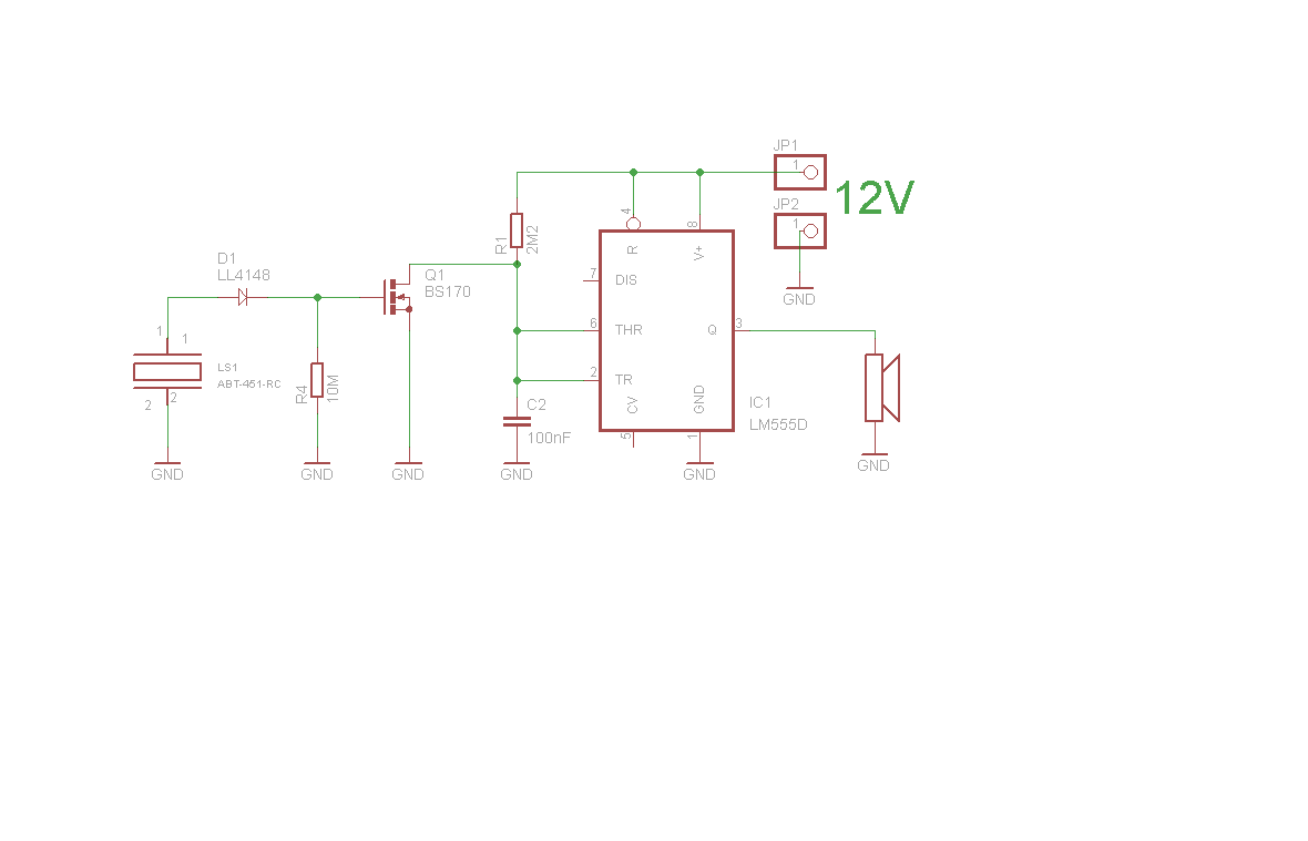

von Peter L. (Gast)
Schaltung im Anhang habe ich irgend wann mal als Vibrationsschalter
aufgebaut.
Sollte auch mit eurem US Wandler  funktionieren.
Mit der vom US Wandler erzeugten Spannung wird Q1 leitend und triggert
den Timer 555.

P.S.: Die Schaltung von "Peter L." ist auch sehr praxistauglich.
Das NE555 kann für viele solche Aufgaben verwendet werden.

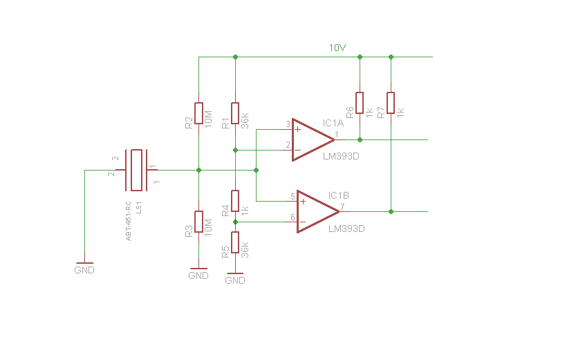

von Matthias (Gast)
Wir brauchen das "High" Signal wenn wir in den Empfänger pusten, also
wenn eine Spannung von über ca. 70mV erzeugt wird. Das Signal wird nur
solange gebraucht wie der Schwellwert am Komperator erreicht ist.
wir müsen ja die negative und die positive signalspannung verarbeiten.
Wir können es nicht kontrollieren ob wir beim pusten auf dem Empfänger
eine negative oder positive Spannung erzeugen.
Deswegen wollen wir diese Spannungen mit dem Brückengleichrichter in den
positiven Berich bringen.
So haben wir keinen Nulldurchgang mehr und der Komerpator bleibt auf
"High"
So bekommen wir doch nach unserem denken ein stabieles "High Signal"
trotz sinusförmiger Signalspannung.
Danke für eure Hilfe. ;)
von Peter L. (Gast)
alles ist möglich, ihr könnt sogar positive oder negative Spannung
getrennt auswerten :-)
(statt dem  LM393 bitte was besseres verwenden)
