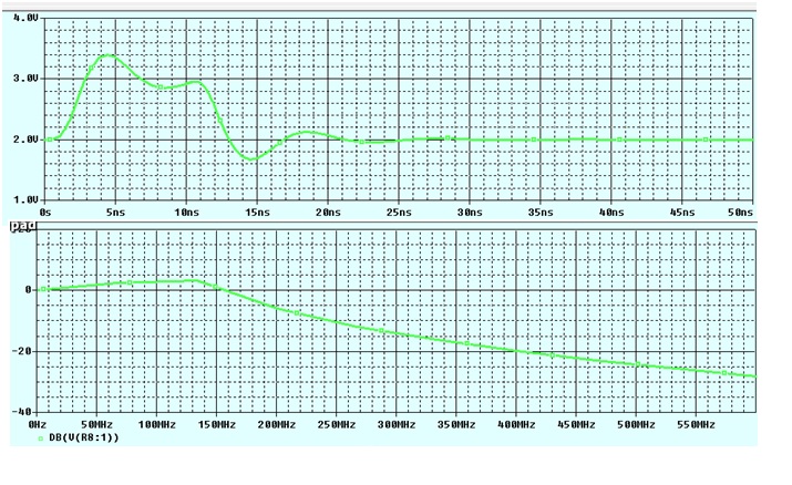

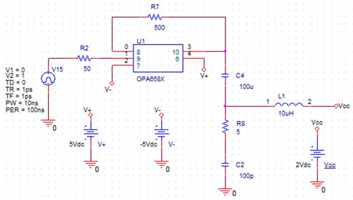

Habe ein Problem:
ich soll einen Led Treiber für schnelle LED entwickeln. Ich habe
folgende Schaltung aufgebaut in PSpice (s. Bild) und Simulationen
durchgeführt (s. Bilder). Das Problem ist, dass mein
Operationsverstärker nicht stabil ist. Die LED stellt der C2 Kondensator
dar. Bei der Simulation, beim Spannungsverlauf kommt es nicht gleich auf
null am Ende, sondern schwingt sehr. Was fehlt noch bei meiner
Schaltung? Was habe ich eventuell falsch gemacht?
Und was kann man machen damit sich die f3Db niedriger wird damit sich
die Datenrate erhöht. Weil jetzt bei meiner Simulation komme ich bei
f3dB ca. auf 170 Mhz, d.h
170 MHz * 2 = 340 MBit/s an Datenrate.
Ich brauche aber LED Treiber der bis zu 1 GBit/s schafft.
