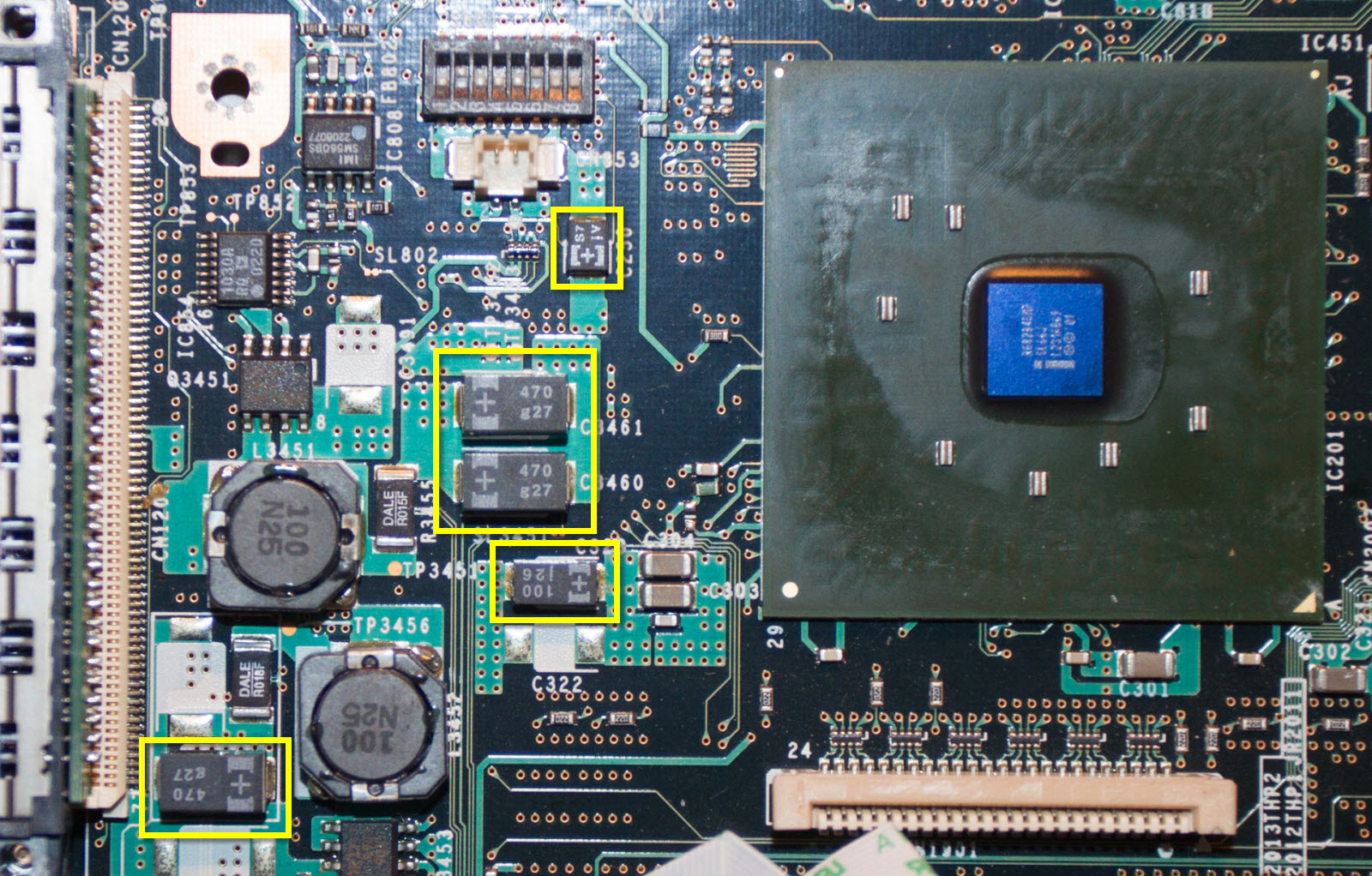

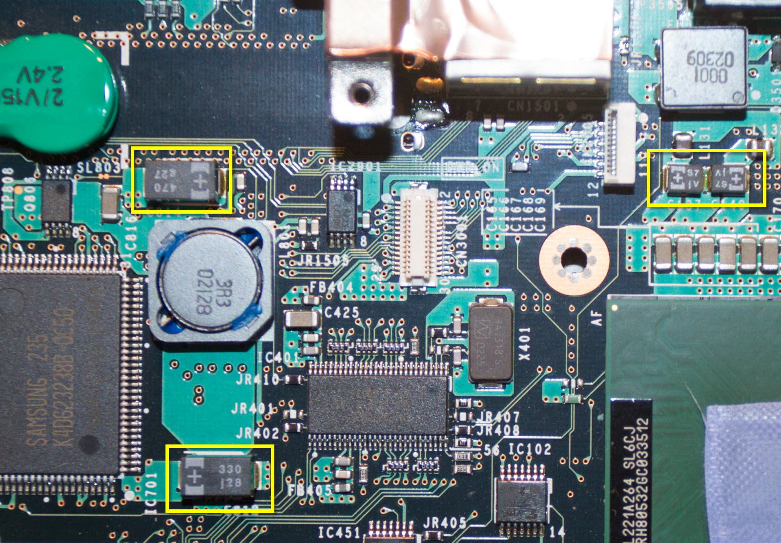

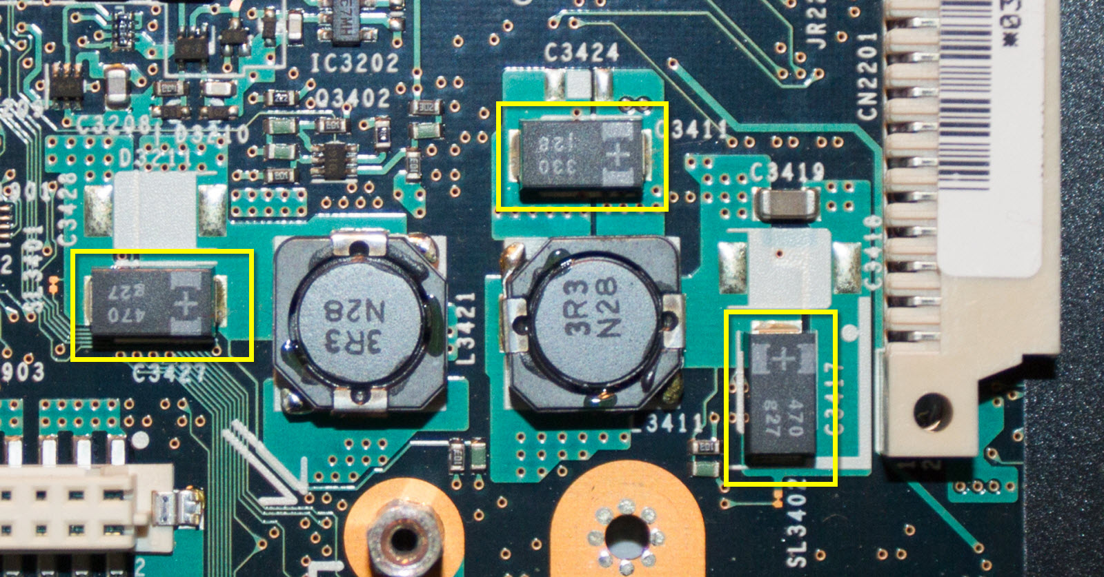

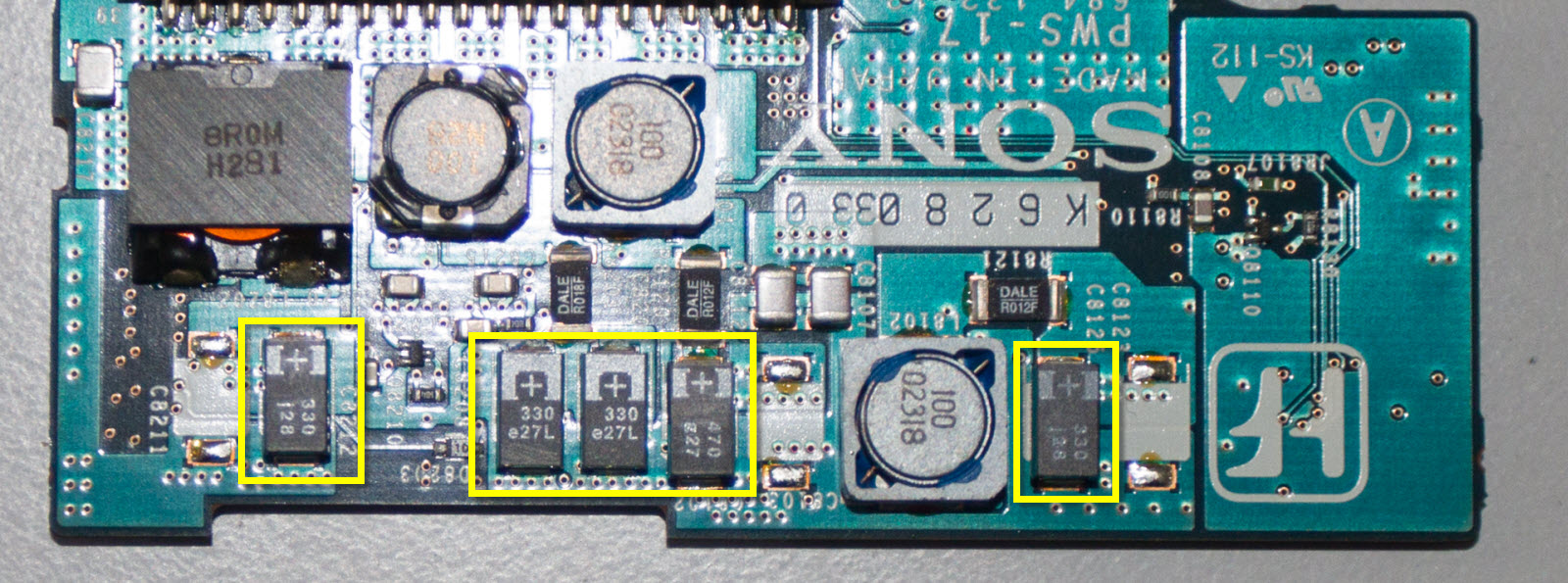

Die einzigen Komponenten im Notebook, die altern können, sind m.E. die
Tantal-Elkos, von denen Sony einige verbaut hat. Klassische
Elektrolyt-Kondensatoren gibt es hingegen überhaupt keine. Und da
beginnt mein Problem. Ich habe den ESR gemessen und bei allen Elkos
Werte zwischen 200 und 300mΩ festgestellt. Allerdings keine Ahnung, ob
das gut oder schlecht ist, da es keine Übersicht gibt, die Tantal-Elkos
mit einbezieht.
Leider sind die Bauteile auch teilweise merkwürdig beschriftet, was mich
zusätzlich verunsichert. Auf den angehängten Bildern habe ich mal alle
Typen, die ich finden konnte, gelistet.

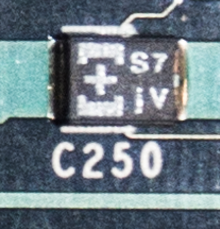

Besonders merkwürdig ist C250 beschriftet: S7 jv (siehe Bild
2014-02-03_12.17.11_IMG_8621-2). Was auch immer das heißen soll. Wegen
der kleinen Größe würde ich auf einen eher kleinen Wert schließen, aber
welcher?

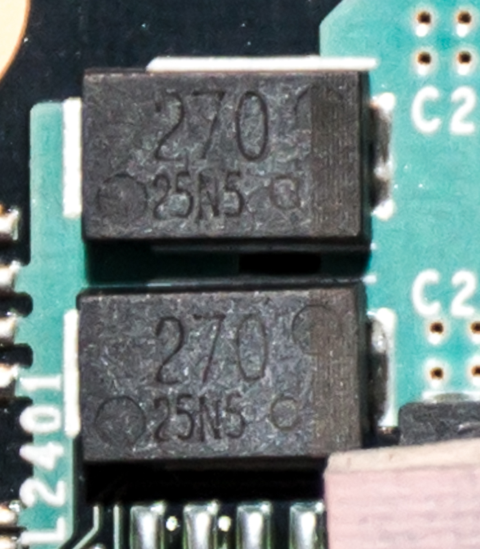

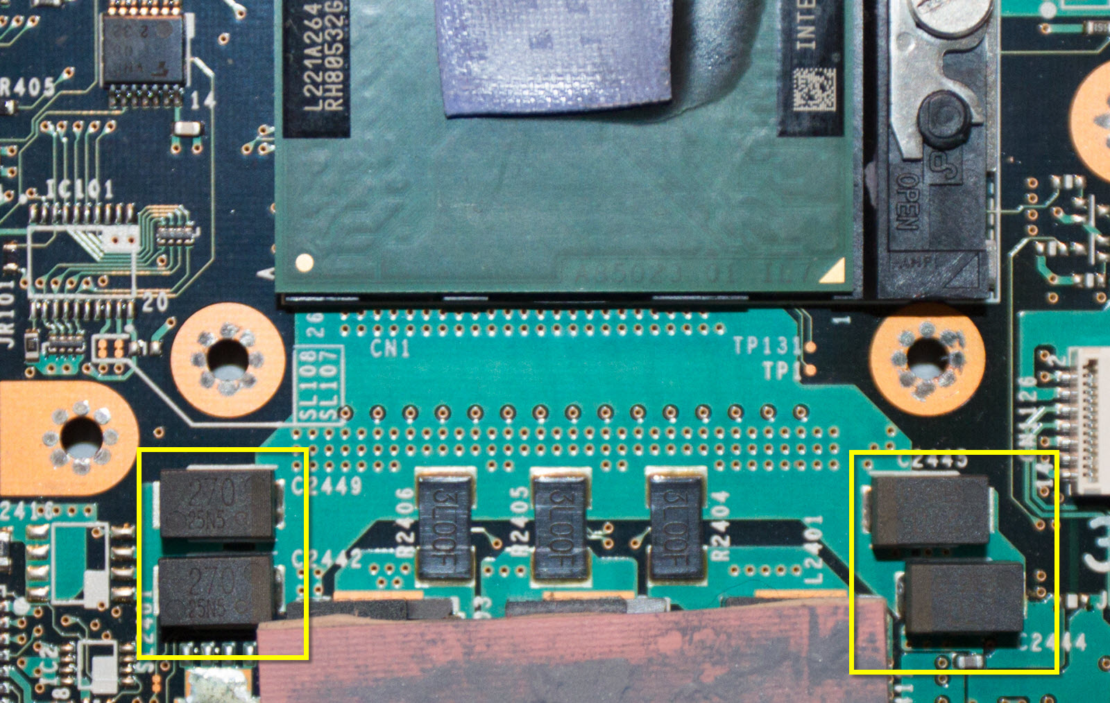

Auch die um den Prozessor angeordneten insgesamt acht Elkos haben eine
fragwürdige Beschriftung: 270 25N5 (siehe Bild
2014-02-03_12.17.18_IMG_8622-2). 270µF gibt es offiziell nicht als
Kapazität bei Tantal-SMD-Elkos. 27^0 ist unsinnig, 2^7 pF mag sein, aber
was ist dann die dritte Null? Könnte man ohne Gefahr auf 330µF
"aufrunden"?
Die jeweils zweite Zeile der Beschriftung würde ich als Date Code
interpretieren, auch wenn ich keine Beschreibung finde, wie man den
auflöst. Da in fast allen eine 27 oder 28 vorkommt, denke ich, das
könnte zum Jahr 2002 passen, wegen der 2. Ist aber reine Spekulation.
Was mir da vollkommen fehlt, ist eine Angabe zur maximal zulässigen
Spannung. Ich kann Bauteile nur nachbestellen, wenn ich diesen Wert
kenne, aber aus der Beschriftung ergibt er sich nicht. 470µΩ-Elkos in
SMD-Bauform bekomme ich z.B. nur bis 6,3V, aber vermutlich hat Sony da
welche verbaut, die gerne auch mal 10 oder 16V aushalten müssen. Der
Markt gibt solche aber scheinbar nicht her, und wenn, dann nur für >300€
als 500er-Spule für den Bestückungsautomaten.

Gast #4367745
Hallo
einfach ein billiges Messgerät kaufen ( zB. MASTECH MS8910 SMD Tester )
Schafft alle Elkos dieser Erde. Kostet 20.- Euro.
Hat man das Ding ist einem die Beschriftung Wurscht.
Die Spannungssorte kann man durch die Größe der Bauteile ca. festlegen.
   Gruß Huc
