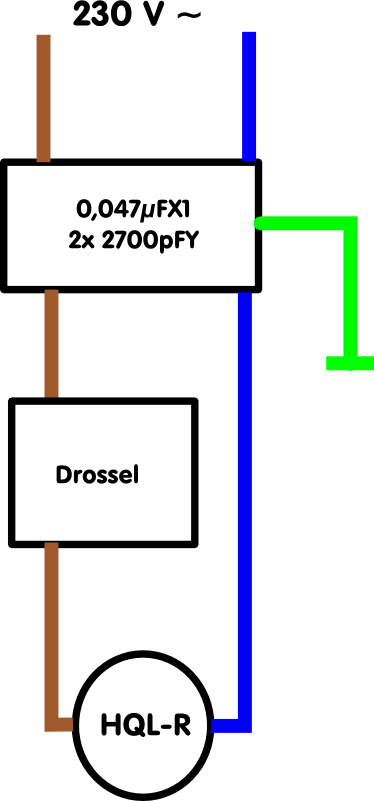

Ich habe eine Pflanzenlampe HQL-R (Quecksilberhochdrucklampe), welche
über eine Drossel als Vorschaltgerät betrieben wird. Ausserdem ist in
der Zuleitung ein (Doppel-/Dreifach-?)Kondensator mit 5 Anschlüssen
(blau/blau/braun/braun/grün) eingeschleift, Schaltbild anbei.
Der Kondensator hat jetzt von blau zum Schutzleiter Kurzschluss
bekommen, was m.E. nicht normal ist und die Ursache dafür war, dass der
FI-Schalter auslöste, ausserdem besteht Kurzschluss von blau zu blau und
von braun zu braun, was vermutlich ok ist, sonst würde ja die Lampe
nicht funktionieren.
Wenn ich den Kondensator weglasse, funktioniert die Lampe ganz normal.
Brauche ich den überhaupt, wozu ist der dann gut ???

Mal so als Szenario: Jetzt nehmen wir mal an der Kondensator war zur
Entstörung leitungsgebundener Abstrahlung und jetzt hast du einen prima
Störsender. Nun klingelt der Messtrupp der BNA und findet auf der Suche
nach der Störquelle deine "Pflanzen"...
Das sollte auch ohne Entstörkondensator laufen. Im Datenblatt ist nur
von Kompensationskondensatoren die Rede. Zur Kompensation wäre der
Entstörkondesator aber zu klein. Wenn du nicht mehrere von den Lampen
laufen hast sollte aus Sicht des Energiversorges keine Kompensation
nötig sein.
