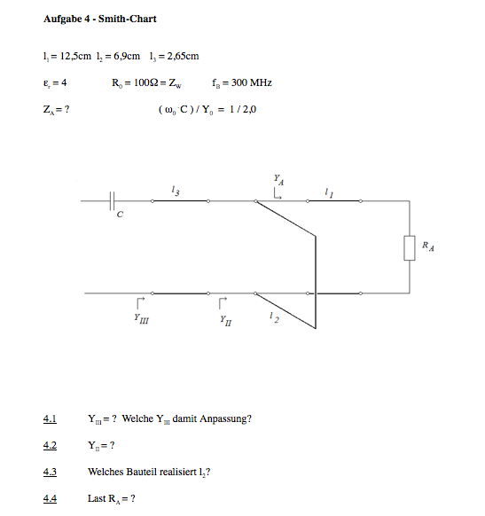

ich habe da diese angehängte Aufgabe. Kann mir jemand sagen wie ich da
heran gehe. Ich habe leider keine Ahnung wie ich da anfange oder eine
Lösung bekomme.
Schöne Grüße und vielen Dank schon einmal,
Michaela

ich möchte das offen zugängliche HF-Skript der TU-Berlin empfehlen. Dort
findet ihr sehr nützliches Hintergrundwissen.
Weiterhin gibt es von der TUB unter folgendem Link:
http://www.hft.tu-berlin.de/fileadmin/fg154/HFT/HFMusterloesung.pdf
die Musterlösung solch einer Aufgabe (Anpassung mittels Stichleitung)
unter Punkt 2.3.

von Johannes E. (cpt_nemo)
Wo ist denn diese Aufgabe her?
Aus 4.1: "Welche Y_III damit Anpassung?"
Was soll denn das für ein Satz sein? Lernen die Dozenten an den
Hochschulen heute nicht mehr deutsch?
Was ist Yo ?
Erst mal die Leitungslängen in Phasenverschiebung umrechnen. F=300MHz,
damit ist die Wellenlänge in Luft etwa 1m (Lichtgeschwindigkeit 299,...
10e6 m/sec geteilt durch 300 x 10e6 x 1/sec )
Verkürzungsfaktor = (Wurzel aus epsilon-r) = 2
Also ist eine Wellenlänge 50 cm lang, die Phasenverschiebungen der drei
Leitungen sind dann 360 Grad x Leitungslänge_in_cm/50cm.
