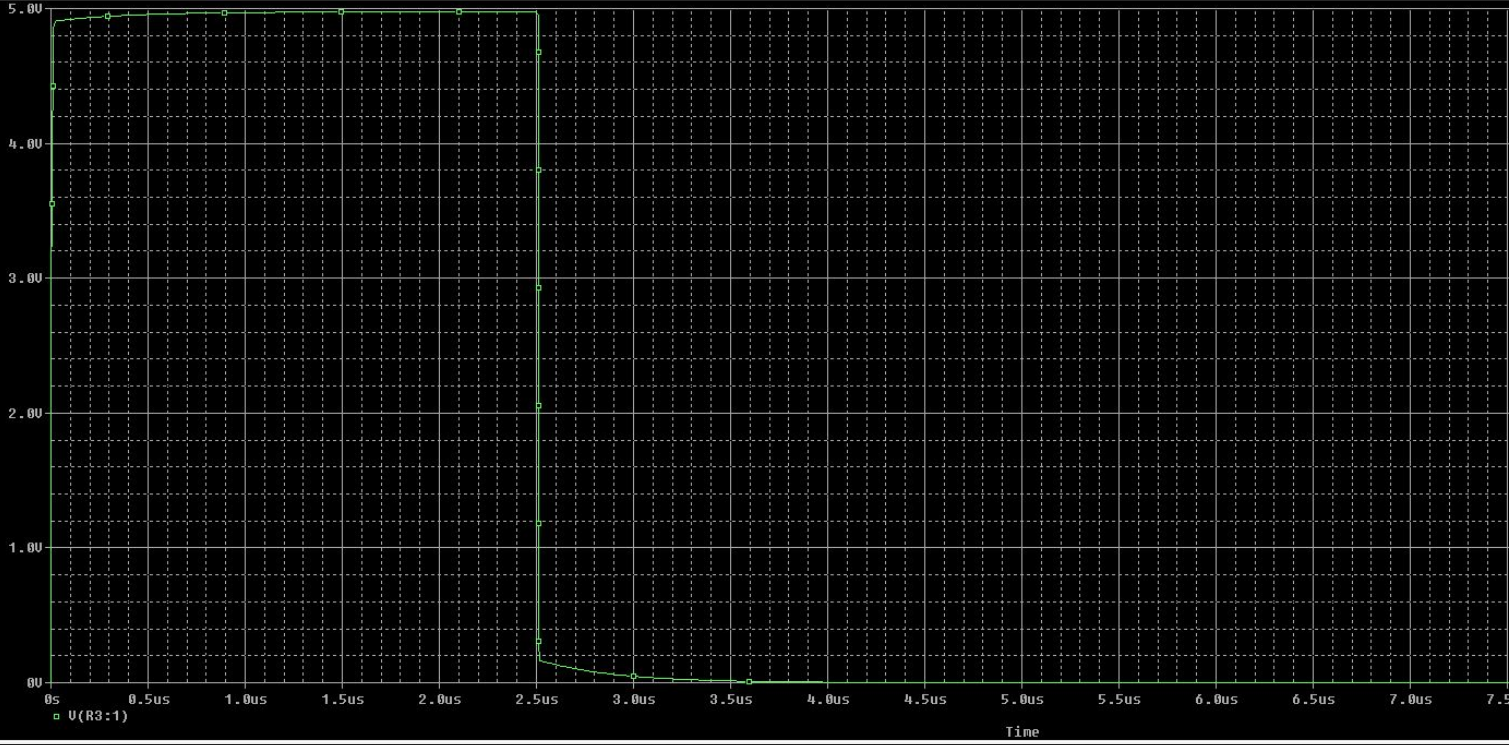

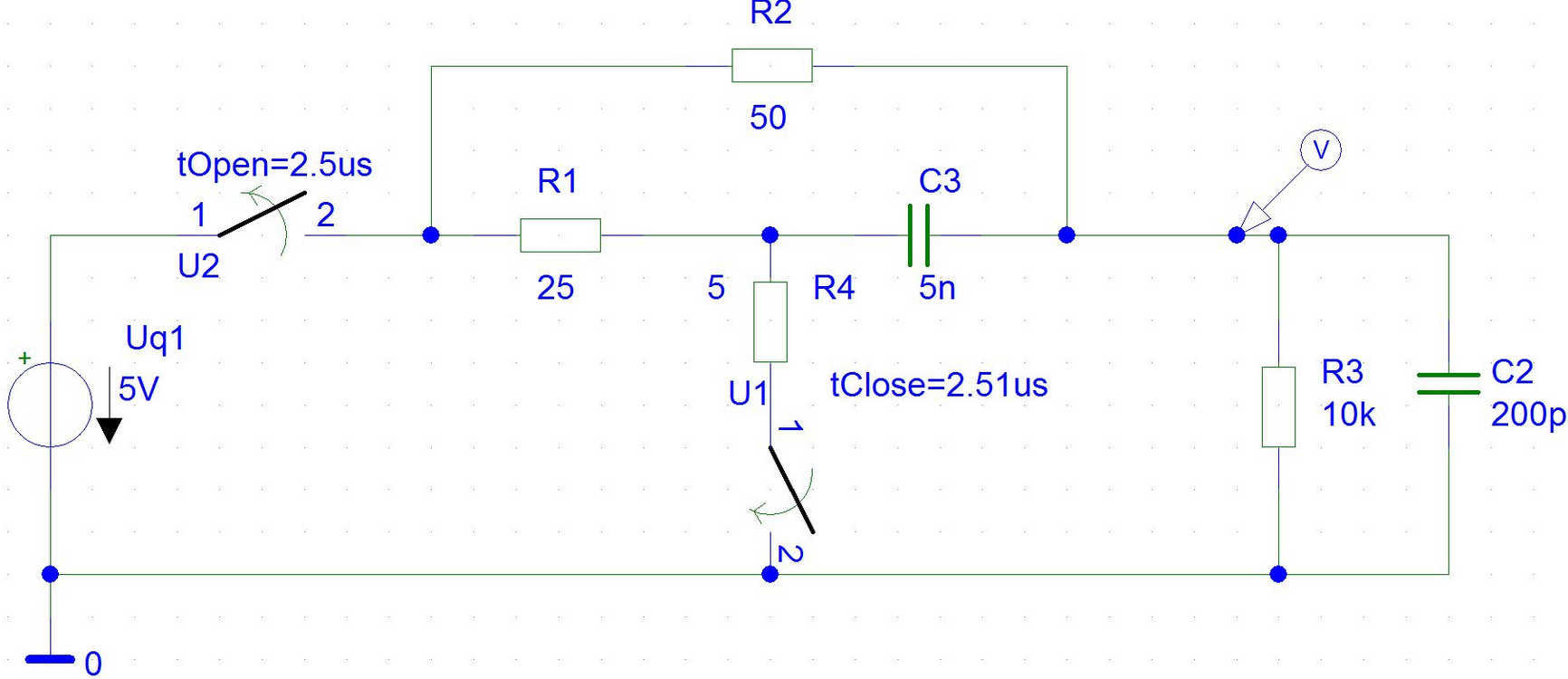

vielleicht hat jemand von euch Ahnung von PSpice.
Ich simuliere gerade eine Ansteuerung für ein Gate eines MOSFET. Nach
den 2,5us High-Pegel am MOSFET soll dann durch die Schaltung ein kurzer
negativer Spannungspuls am Gate anliegen. Leider kommt es nicht zu den
negativen Wert. Es kann dabei nur ein Simulationsfehler sein, da die
Schaltung in der Praxis funktioniert. Während U2 (Öffner) geschlossen
ist, lädt sich die Kapazität C3 über R1 auf. Nach 2,5us öffnet U2 und
der Schließer U1 schließt und am Messpunkt müsste eigentlich durch die
Kapazität C3 ein negativer Puls entstehen. Ich habe leider keine Ahnung
was ich bei PSpice falsch mache. Hoffe ihr könnt helfen.
Schöne Grüße.
OP #3519361
Kann diese Schaltung dann überhaupt prinzipiell funktionieren? Ich habe
schon Werte geändert, aber eine negative Gate-Spannung habe ich noch
nicht bekommen. Ich habe anstatt eines MOSFET einfach seine GS-Kapazität
(200pF) eingesetzt, das sollte doch prinzipiell richtig sein, oder?
