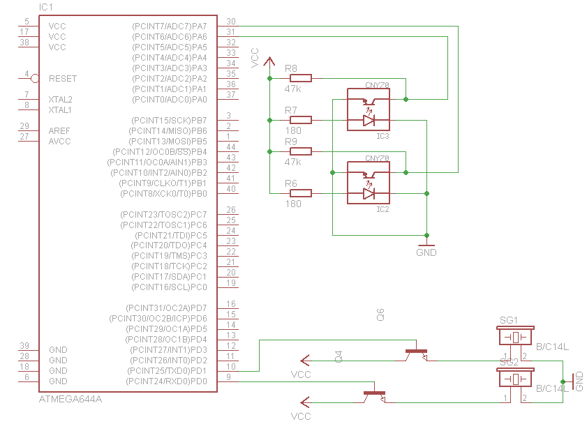

Hallo zusammen :)
Ich habe mich auch mal an eine kleine Bastelei gewagt und wollte hier
mal nachfragen ob das alles so funktioniert wie ich mir das vorgestellt
hab.
Idee: man malt auf ein Blatt Papier Linien, die von mehreren
nebeneinanderliegenden Liniensensoren erkannt werden. Je nachdem wo mnan
die Linie malt bzw. welcher Sensor eine Linie erkennt wird über Summer
ein unterschiedlicher Ton ausgegeben, so kann man eine kleine Melodie
"malen" (Also so ne art Linie-zu-Ton Konverter.. lacht mich nicht aus,
die Idee hab ich irgendwo hier aus dem Forum ;))
1.)Liniensensoren
Als Liniensensor verwende ich den CNY70, den Aufbau dafür hab ich von
hier: http://www.rn-wissen.de/index.php/CNY70#CNY_als_Liniensensor,dazu
aber gleich meine erste Frage:
Brauche ich für den CNY70 zwingend A/D-Wandler-Eingänge am uC oder
reicht ein digitaler Eingang aus, wenn ich nur ein 1/0-Signal vom Sensor
einlesen will?
2.)Summer
Als Summer wollte ich diese hier
verwenden:http://www.reichelt.de/SUMMER-EPM-121/3/index.html?&ACTION=3&LA=446&ARTICLE=35927&artnr=SUMMER+EPM+121&SEARCH=SUMMER+EPM+121
soweit ich gelesen habe kann er verschiedene Töne erzeugen und wird per
Pulsphasenmodulation angesteuert. Kann ich ihn so verwenden? Oder hat
jemand bessere Vorschläge?
3.)Transistoren
Ich habe mir überlegt, die Summer nicht direkt an den uC anzuschließen,
sondern sie über einen Transistor zu steuern. Kann ich den Transistor so
verwenden wie ich es eingezeichnet habe oder brauche ich noch einen
Widerstand zwischen Basis und uC? und vor allem: worauf muss ich bei dem
Transistor achten? Passt NPN hier? - Sorry für diese Anfängerfragen,
aber ich hab noch nie mit Transistoren gearbeitet, was auch der Grund
ist warum ich hier mal welche benutzen will ;)
So, ich hoffe ich hab meine Fragen einigermaßen rübergebracht :)
Achja: Alles was mit meinen Fragen nichts zu tun hatte hab ich aus dem
Plan entfernt :)
Vielen Dank schon mal ;D

#3519379
Digital müsste gehen, wenn der Kontrast der Vorlage genug
Signalunterschied hergibt. Oder man verstärkt es nochmal mit Transistor
oder Opamp.
Transistor vor dem Buzzer braucht es sicher, glaube die brauchen
70-80mA. Ein Portpin macht nur um die 10-20mA.
Die Buzzer müsstest zwischen VCC und den Kollektor hängen.
Npn passt.
Die Transen brauchen einen Vorwiderstand um den Basisstrom zu begrenzen.
Wenn Du die CE Strecke mit 80mA betreiben willst musst Du über den
Verstärkungsfaktor des T den Basisstrom ausrechnen, den Du brauchst.
Angenommen der wäre 100, dann braucht die Basis mindestens 0,8mA.
Für Schaltbetrieb nimmt man etwas mehr, zB mal 3 oder 2,5mA.
Angenommen Du hast Betriebsspannung 5V, dann nimmt sich die BE Strecke
0,7v (Diode), am Vorwiderstand bleiben 4,3v. Dann R = U/ I = 4,3v /
0,0025 = 1720 Ohm. 1,5kO würden dann auch noch passen.
