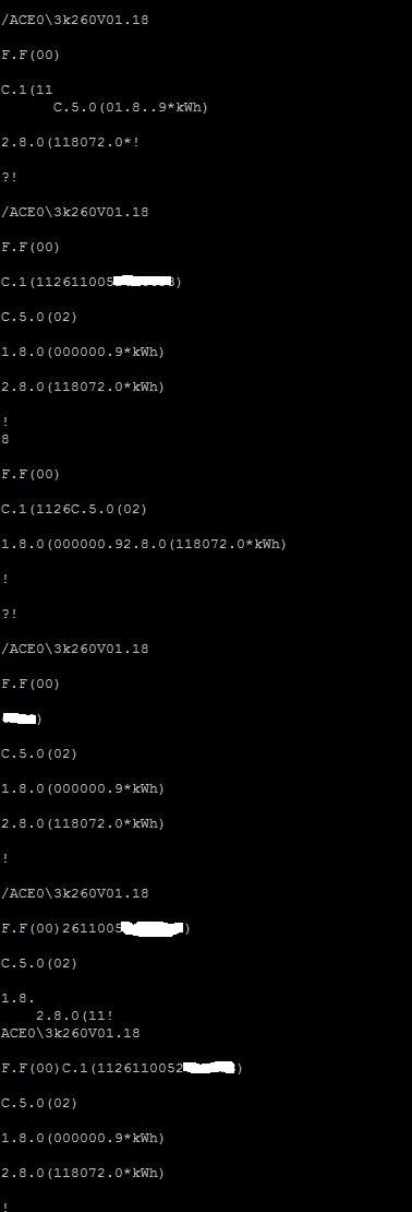

ich habe einen Stromzähler, den ich auslesen möchte.
Stromzähler ITRON ACE3000
Zum Auslesen verwende ich einen TTL-IR-Schreibkopf:
http://wiki.volkszaehler.org/hardware/controllers/ir-schreib-lesekopf-ttl-ausgang
Verwendet wird ein Raspberry Pi Typ B, wheezy-Linux.
Mit einem Programm sende ich alle 10sek 10mal die Sequen "/?! CR LF" an
die serielle Schnittstelle /dev/ttyAMA0. Die serielle Schnittstelle ist
auf 300baud 7E1 konfiguriert, wie in der Anleitung des Zählers
beschrieben wird.
In einem Fenster beobachte ich, was von der seriellen Schnittstelle
empfangen wird (siehe Bild).
Das Problem dabei - es wird nicht alles korrekt empfangen.
Es gibt eine genaue Reihenfolge, wie die Daten eigentlich empfangen
werden müssten - vor allem kommt nach jedem Wert ein Zeilenvorschub.
Das angehängt Bild zeigt, dass nicht bei jedem Lesezyklus die Daten
korrekt empfangen werden. Bei manchen Lesezyklen fehlen einige Einträge,
manche werden nicht richtig angezeigt.
Ich habe schon mit einem Oszi die Pegel gemessen und Testsignale
gesendet (z.B. einfache Zeichen), den Lesekopf auf ein weißses Papier
gehalten, so dass die Empfängerdiode das Signal der Sendediode durch
Reflektion erkennen kann, beide Pegel liegen im Oszi nach vielen
Versuchen sauber übereinander. Also kann ich eine Art Messrauschen
ausschließen oder einen Verbindungsfehler.
Ich habe schon geprüft, dass das Anzeigeprogramm (Minicom) auch die
korrekte Baudrade und das Empfangsformat (7E1) hat.
Sende ich so Daten an den Lesekopf (z.B. eine Textdatei mit cat
Textdatei >> /dev/ttyAMA0), dann wird die Datei - auch wenn der Lesekopf
auf einem weißen Papier liegt und auch am Stromzähler hängt - denn dort
wird das Signal ebenfalls reflektiert) richtig in Minicom angezeigt.
Nach diesen Tests schließe ich Fehler auf dem Raspberry Pi, an den
Kabeln oder an dem TTL-IR-Lese- und Schreibkopf aus, da er so richtig
funktioniert.
Und in manchen Fällen wird ja auch das korrekte Signal übertragen, aber
eben z.B. nur in 8 von 10 Fälllen.
Ich habe keine Idee, woran es liegen könnte. Ich habe auch mehrere ITRON
ACE3000 Zähler, bei denen tritt immer das gleiche auf.
Kann mir jemand von Euch vielleicht einen Tipp geben, was die Ursache
des Fehlers sein könnte?

moin,
vor 10 Jahren habe ich auch mal Stromzähler ausgelesen...
in dem Log fehlen Steuerzeichen, z.B. so
<STX>F.F(00000000)<cr><lf>
0.9.1(0008)<cr><lf>
0.9.2(900101)<cr><lf>
1.2.1(000.000)<cr><lf>
1.6.1(000.013)<cr><lf>
1.8.1(000000.00)<cr><lf>
1.6.1(980826)<cr><lf>
1.6.1(1330)<cr><lf>
1.6.1(1330)<cr><lf>
C.7.0(0020)<cr><lf>
1.4.0(08)(00.000)<cr><lf>
C.52(900124)<cr><lf>
C.57(01)<cr><lf>
C.53(1958)<cr><lf>
C.54(000000)<cr><lf>
C.60(900114)<cr><lf>
C.55(0000)<cr><lf>
C.56(002829)<cr><lf>
0.2.2(00000001)<cr><lf>
0.2.1(00000001)<cr><lf>
0.2.0(32)<cr><lf>
0.2.0(32)<cr><lf>
!<cr><lf>
<ETX>-
bei dem was nicht stimmt, was für Zeichen kommen da an, ist ev. was
verstümmelt?
VG
Pieter

@Problem Haber,
hast du mal mit einem anderen Rechner probiert?
Wenn die Baudrate vom PI zu weit abweichen würde, so kannst du den
Fehler mit dem PI selbst nicht feststellen, da das Echo immer
funktioniert, da du es ja selbst sendest.
Sascha
