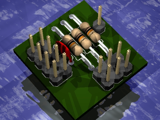

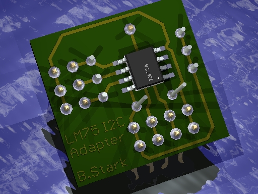

Aber nun zu meinen Anliegen, hier ist mein erster Versuch mit Eagle und
ich wollte mal eure Meinung dazu hören.
Es handelt sich um eine Platine um den LM75 einfach an das I2C
anzuschließen (zumindest auf meinen Board).
Kurz zur Funktion: A1-3 werden über Pullups auf High gezogen und können
mit JP1(oder Dip-Switch bin mir noch nicht so sicher) auf Gnd gezogen
werden. Dies sollte doch klappen oder?
JP3 ist einfach der I2C Anschluß und JP2 das INT vom LM75.
Würde mich über Kritik oder sonstiges freuen aber achtung ich bin neu
in der Elektronik ;)
Anbei die Eagle-Dateien.

Sieht doch garnicht schlecht aus. Deinen Eagle3D-Bildern fehlt noch das
Anti-Aliasing :-)
BTW:
Gewinckelte, zweireihige Stiftleisten gibt es durchaus -> PHW_2Xn
Matthias
Mit Eagle3D hab ich mich (noch) nicht großartig beschäftigt, wird aber
bestimmt noch kommen.
Mhh, tut mir leider die einzigsten gewinkelten die ich gefunden habe
sind in der con-lstb aber die fangen erst ab 2x7 an.
