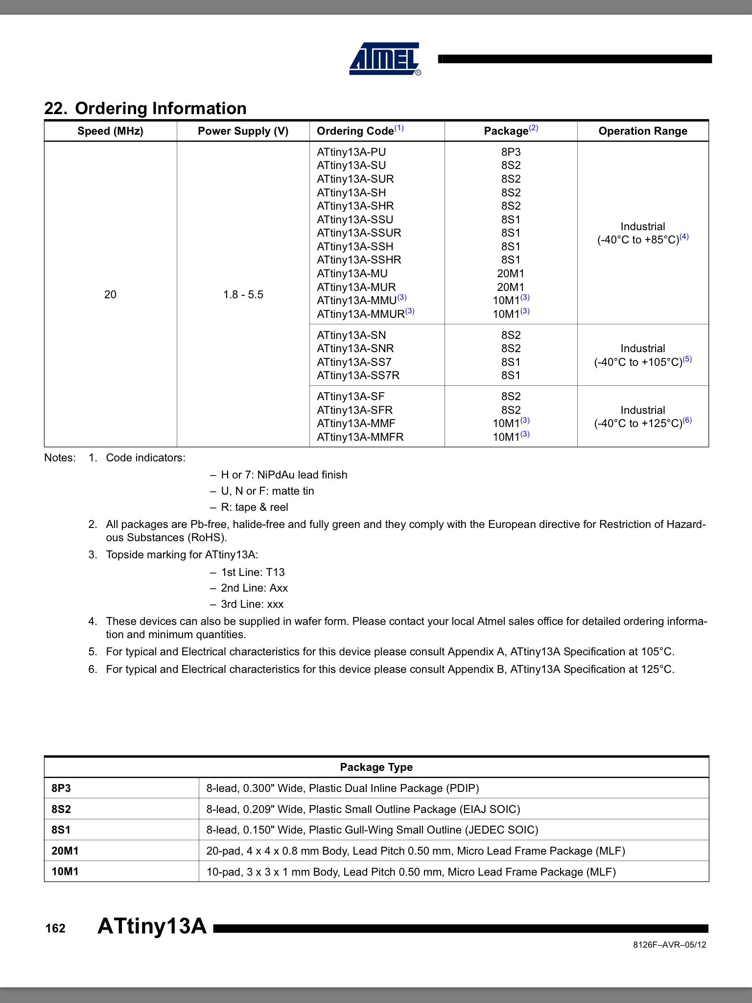

Hallo, Ich bin gerade dabei ein paar Tinys zu bestellen bin aber verwirrt was der Unterschied zwischen SSH und SSU ist? Kann mir da bitte jemand helfen?

Hier mal die entsprechende Seite.

Auf der Seite unten stehen die Package Types. Und die Zeichnungen dazu
findest du auf den nächsten Seiten.

Was ist der Unterschied zwischen ssh und SSU? Oder genauer: H or 7: NiPdAu lead finish U,N or F:mattetin Was ist da der Unterschied?

Das ist die Beschichtung der PINs. NiPdAu oder Zinn, matt.

Ja und hier sind wir an dem Punkt an dem ich mich Frage was ist besser? Hat das was damit zu tun ob ich bleifreies Lot verwende oder was ist da der Unterschied in der richtigen Welt? Kleiner Hinweis: Das Au in NiPdAu ist das chemische Kürzel für Gold. Das sind also die IC, die goldbeschichtete Beinchen haben. Hast du sicher schon mal gesehen.

Oh man... Also ist es egal so lange ich keine Rakete baue... Ich Dachte hier hätte vielleicht jemand einen hinweis der in der realen Welt von Vorteil ist.
