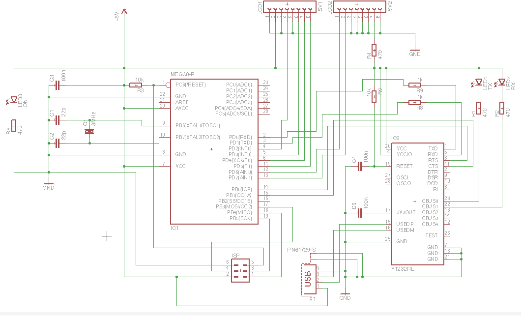

Guten Abend,
herzlichen Dank erstmal an Mikrocontroller.net für das
"Platinenherstellung - die Photopositiv Methode" Tutorial, dieses
erweckte in mir die Lust das Ätzen auszuprobieren und so überlegte ich
mir ein Projekt. Schon länger wollte ich die FTDI USB<->RS232<->UART
Chips ausprobieren, leider habe ich aber bis jetzt nur am Steckbrett
gearbeitet und da diese nur als SMD's erhältlich sind war es mir noch
nicht möglich diese zu verwenden.
(Keine Sorge, das Löten würde ein Lehrer von mir übernehmen und meine
ersten Ätzversuche waren sehr erfolgreich ;) )
Mein Projekt sollte eine Anzeige werden, die ich VIA RS232 (bzw über
USB) vom PC ansteuern möchte. Ich wäre zufrieden wenn dies bei ersten
Versuchen über das Terminal oder LabVIEW funktionieren würde. Das LCD
sollte mir auch keine Probleme machen, da ich dafür unlängst selbst eine
C++ Klasse geschrieben habe (zwecks Verständnis, da ich mir das Meiste
im Eigenstudium beibringe).
Ich möchte lediglich einen erfahrenen Elektroniker bitten kurz einen
Blick auf die Schaltung zu werfen bevor ich die Platine fertige da ich,
wie erwähnt, mit USB und FTDI keine Erfahrung habe. Ich möchte nur
verhindern später Fehler zu suchen und herauszufinden, dass sich einer
bereits in der Schaltung einschlich.
Versorgt sollte das Ganze über den USB werden, da ich wohl 1 Load,
sprich 100mA kaum überschreiten werde.
Muss ich bei der Versorgung über USB bzw. bei der Verwendung des FTDI
irgendetwas beachten?
Herzlichsten Dank!
von holger (Gast)
Der Atmega hat keinen Abblockkondensator zwischen
GND und VCC. Der FTDI auch nicht. Und Test vom FDTI
gehört auf GND.
von holger (Gast)
>GND und VCC.
Ahh, hat er doch.

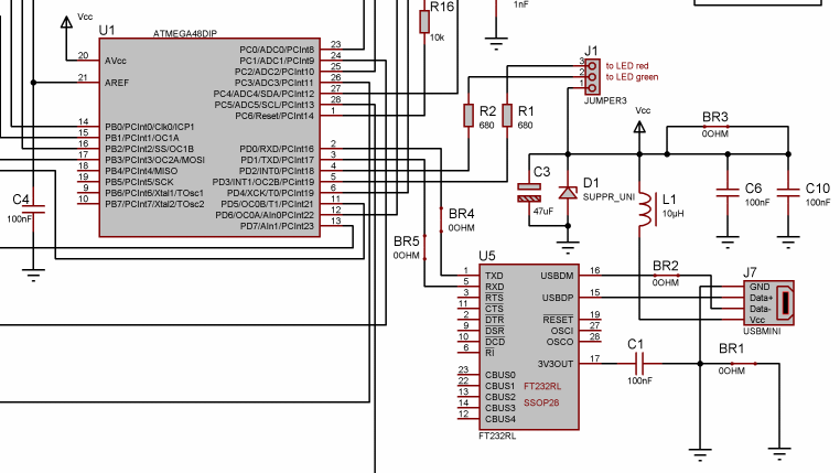

von Einhart P. (einhart)
Ich habe einige Schaltungen mit dem FT232RL laufen. Reset lasse ich
offen. Eine Induktivität vom USB stecker + zu Vcc (natürlich auf den
Abblockkondensator (ich nehme 47µF + 100nF) kann nicht schaden. Die 1k
Widerstände in RxD TxD sind nicht notwendig.
Wenn deine Baudrate nicht zu hoch ist oder ein weiter Temperaturbereich
notwendig ist, dann kannst du anstelle des Quarzes auch den internen
8MHz RC-Oszillator nehmen.
Als Anlage ein Auszug aus meiner Schaltung. Die Brücken (BRx sind dem
einseitigen Layout geschuldet - einfach wegdenken)
von Sascha W. (arno_nyhm)
Bei Deiner Schaltung scheinen D+ und D- genau falsch herum an den FTDI
angeschlossen zu sein!
Schau Dir das noch einmal genau an, such' Dir die Pinbelegung der
entsprechenden Buchse und die Standardbelegung vom entsprechenden
USB-Verbinder.
...da ich aber aus Erfahrung, von meinen eigenen Eagle-Entwürfen, glaube
in Erinnerung zu haben, dass die D+/D- Leitungen zwischen Buchse und
FTDI gekreuzt werden müssen - sofern die USB-Buchse nicht gespiegelt
ist, wie bei Dir der Fall.
Sascha hat recht: D- liegt neben dem 5V pin.
von phy (Gast)
Danke für euere Hilfe!
Die Schaltung wurde um eine Induktivität sowie einen Elko an der USB
Buchse aufgerüstet, außerdem habe ich D+ und D- vertauscht, ihr hattet
recht:
die korrekte Pinbelegung ist wie von euch vermutet:
Pin1 - VBUS
Pin2 - D-
Pin3 - D+
Pin4 - GND
Danke einhart für den Tipp mit der Induktivität! Diese wirkt quasi mit
dem Elko als Tiefpass 2. Ordnung um Störungen zu filtern, richtig?
Danke Sascha für deinen genauen Blick!

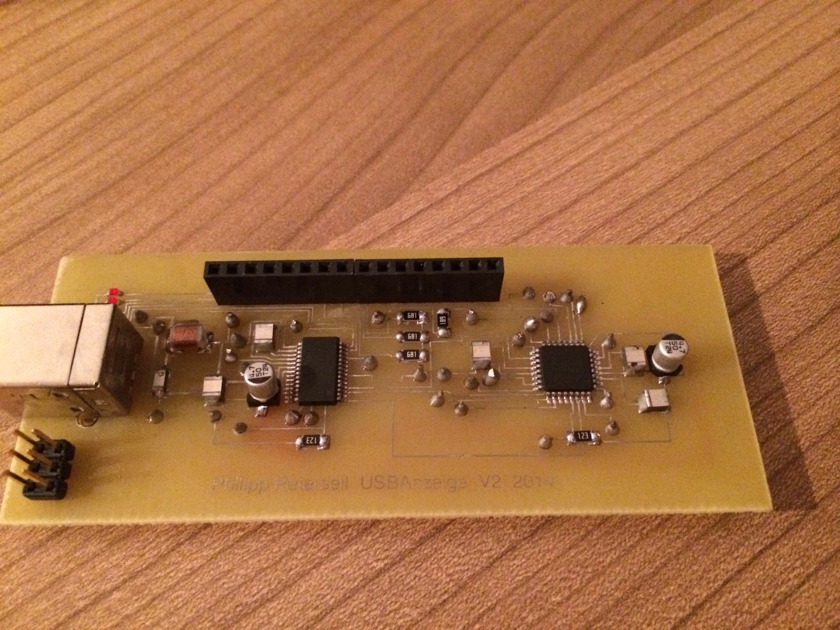

von phy (Gast)
So, da ich nun doch sehr gestresst war hatte ich erst jetzt Zeit das
Projekt fertigzustellen.
Dafür allerdings recht erfolgreich.
Habe mich dazu entschlossen das gesamte Projekt als SMD aufzubauen. Ich
hatte damit kaum Probleme - lediglich die Durchkontaktierungen mittels
beidseitig verlöteten Drähten sehen etwas schlampig aus. (Mittlerweile
allerdings besser, da ich sie nochmals mit Flussmittel beträufelt und
aufgeschmolzen habe.)

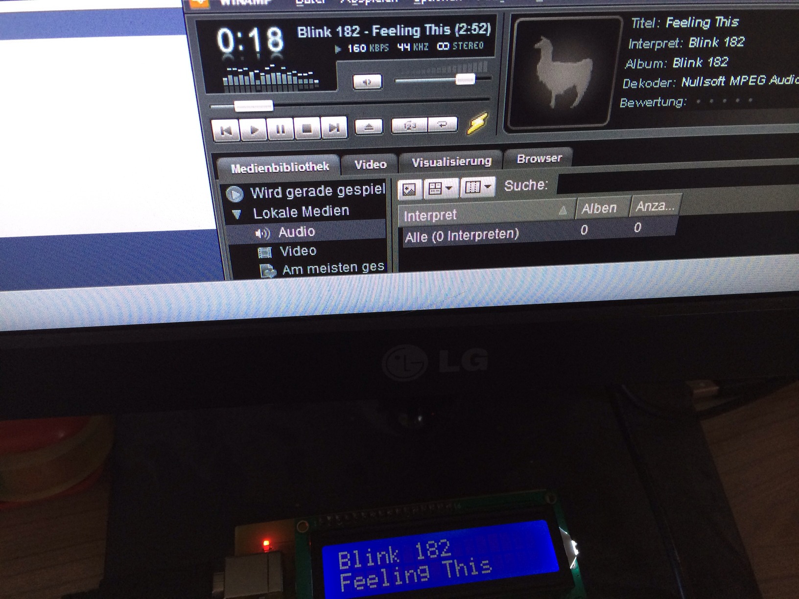

Softwaremäßig habe ich ein WinAMP plugin geschrieben welches beim Start
das LCD einschaltet, den aktuellen Titel aufs Display schreibt und beim
Schließen das LCD wieder ausschaltet.
Angehängt ein paar Bilder.
Danke nochmal für eure Ratschläge!
