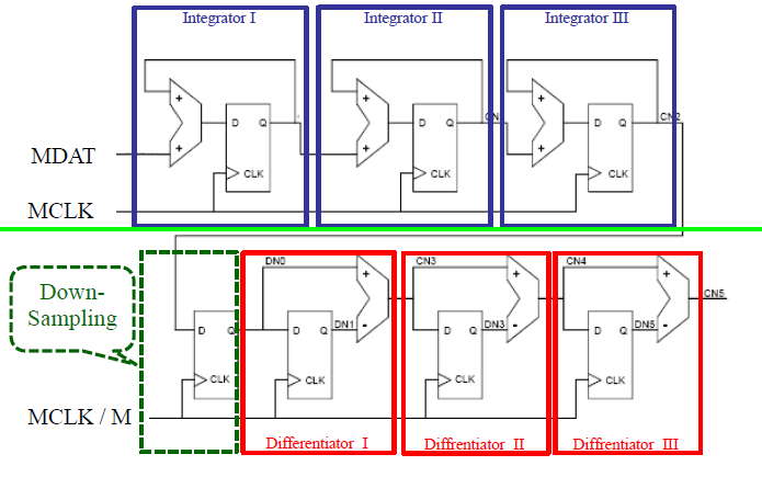

schade, dass sich bisher keiner gemeldet hat.. :d... also ich bin heute
während meiner suche auf den aufbau eines sinc^3 fitlers gestoßen..
3 summierer, 1 down sampler (d-latch) und 3 differenzierer.
ich weiß leider nicht wie ich das in vhdl umsetzen kann, bin in vhdl nur
soweit, dass ich einzelne latches, flipflops, de/encoder und multiplexer
schreiben kann.
kann mir jemand eventuell bezüglich der umsetzung helfen, danke.

Schlimmer: Wenn du bei deinem geposteten Bild nicht weißt wieso das in
etwa das tut, was es soll, solltest du lieber die Finger von FPGAs
lassen...

OP #3526108
ich beschäftige mich derzeit mit diesem Thema und hatte vorher nichts
mit FPGA´s zutun.
Habe nur einiges in VHDL geschrieben und auf Modelsim angesehen, ob es
so reagiert, wie ich es mir vorgestellt habe.
Ich will nicht das "gesamte" Sprektrum anlernen, was man mit FPGA´s so
anstellen kann.
Bei meiner Aufgabenstellung muss ich "nur" einen sinc^n Filter (in
meinem Fall ein sinc^3) in VHDL realisieren.
Ob diese Schaltung super ist oder total schlecht (@marcusaw) ist so
gesehen sch... egal.
@georga: ich weiß nicht was das mit den "testvektoren" sein soll.
@marcusaw: keine ahnung was ich dazu sagen soll..
@MJF (Gast): als "Gast" hast du mir bisher die informatifste Antwort
gegeben, danke, ich lese mich da mal durch
Ich war nun soweit, dass ich folgenden VHDL Code zu der bereits
angegebenen Schaltung realisieren konnte. Ist das im Bezug auf die
Schaltung ok?
danke

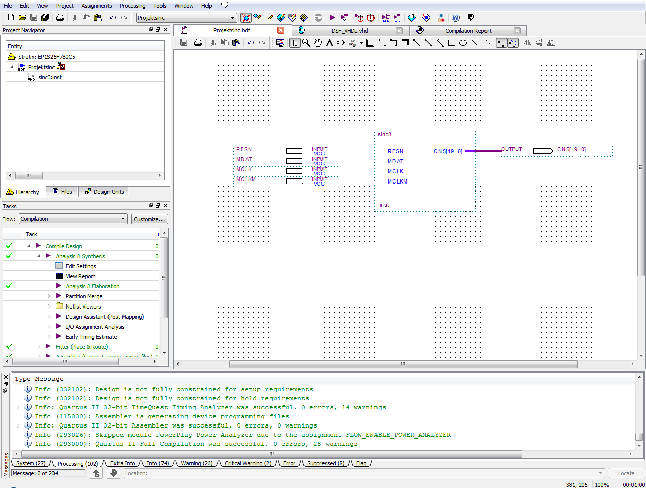

OP #3527967
also ich bin nun soweit angekommen, dass ich meine VHDL Datei in Quartus
korrekt einbinden konnte.
Normalerweise müsste ich laut einem gefundenen Tutorial jetzt die
Pinbelegung machen und mit einem Funktionsgenerator Signale an den
Eingang legen und schauen was so am Ausgang passiert.
Ich möchte aber einen 8 Bit an den Eingang legen (00001111) und im
Signal Tap sehen, was passiert, also ohne Pin Belegung und
Funktionsgenerator.
Wie kann ich das realisieren? Also wie bringe ich das zustande, dass ich
ein clk, clk/M (Dezimierungsrate), Mdat und resn an den Eingang lege und
im Signal Tap das Ergebis sehe..?
Ich wäre sehr dankbar für eine hilfreiche Antwort.
OP #3528132
Also den MCLK habe ich. Ich nehme einfach den clk von dem FPGA, also
verbinde ich da einfach den Pin im Pin Planer.
Kann mir bitte jemand helfen, wie ich die anderen Inputs hinkriege und
es dann im Signal Tap darstelle?? (MCLKM (MCLK / 64), MDAT (00001111),
RESN)
