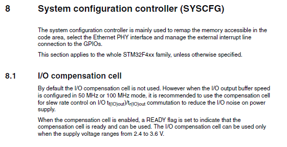

siehe reference manual 8.1.
ich versteh das nicht so ganz, was da steht. Heisst das, dass die
compensation cell Rauschen auf der uC-Versorgungsspannung verhindert??
Und/oder hat das Auswirkungen auf die slew rate der GPIOs? Aber das wird
doch über das speed register der GPIOs gesteuert?
wäre froh über Aufklärung.
