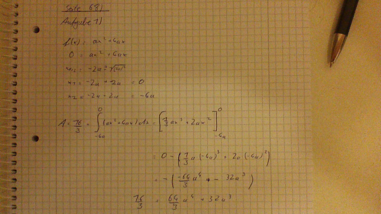

von Donni D. (Gast)
Den werde ich im Abi wohl nicht befragen dürfen :P
Im Anhang die Aufgabe und mein Ansatz, vielleicht habe ich mich auch
vertan. Sorry für die miese Qualität, Tablet :D

Edit:
Die Zeile
  x2 = -4a
in deiner Lösung stimmt nicht.
Edit2:
Schon vorher stimmt einiges nicht.
Warum klammerst du nicht einfach ganz am Anfang a·x aus?
von Donni D. (Gast)
Arg ich Esel...
Peinlich peinlich :D
von Franz F. (franzman)
Du hättest in der zweiten Zeile deiner berechnung "a" rauskürzen können,
da dieses eh nicht 0 sein kann.
Dann kommst du auf die Lösungen
0
und
-4
Das wird den weiteren rechengang erheblich verkürzen.
mfg
von Donni D. (Gast)
Ironischerweise ist die Lösung trotzdem 0.5 :D
von Waldo (Gast)
Zur Lösung kannst Du ansetzen:
f(a)=0 für:
a=x
f(x):(a-x) = ?
Polynomdivision!
Diese muss aufgehen, wenn x eine Nullstelle ist.
Für die obige (falsche) Formel geht die Polynomdivision nur auf, wenn
x=0,5.
Dann den Rest nochmal so ansetzen.
Waldo
