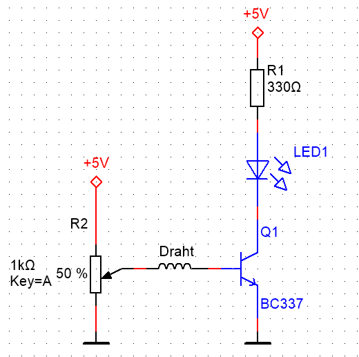

Wenn er wirklich einen Lufttrafo gebaut hat, könnte er das hier versuchen, eventuell auch mit Darlington. Der Trimmer wird so eingestellt, dass die LED knapp nicht leuchtet. Durch die zusätzliche Spannung die im spiralisierten Kabel (kA was genau das sein soll) induziert wird schaltet der Transistor durch und die LED leuchtet...

... und dann der Transistor.
Burnout schrieb: > ... und dann der Transistor. Wenn du damit meinst, dass der Transistor kaputt wird: Die Spannungsquelle aus dem 1kΩ Poti hat einen innenwiderstand von 105.6OΩ @0.6V. Wenn wir das spiralisierte Kabel als Ideale Spannungsquelle sehen, müssten 2.1V induziert werden, dass durch die Basis 20mA fliesen (MAXIMUM RATINGS sind 100mA). In Sperrichtung hält die BE-Strecke 5V aus. Wenn der Transistor gegrillt wir kann er auch eine LED direkt anschließen.
Max H. schrieb: > Burnout schrieb: >> ... und dann der Transistor. > Wenn du damit meinst, Auf Gäste zu reagieren ist hier nicht erwünscht. Poste lieber DEINE eignene Meinung, Max.

Für Anfänger ist die Schaltung nicht ganz geeignet. - Drehe doch mal den Poti gedanklich ganz auf. Dann brennt erst der Poti und letztendlich der Transistor durch.
Burnout schrieb: > Für Anfänger ist die Schaltung nicht ganz geeignet. Das ist keine. Wenn er die Spannungsquelle kurzschießt oder Elkos verpolt? Wenn‘s sein muss, dann nimm ein 500Ω Poti und mach einen 470Ω zwischen Poti und Ub. Und verwende nur ungepolte Kondensatoren, kurzschlussfeste Spannungsquellen und pass auf, dass zu das Lötzinn, vor allem das verbleite, nicht isst. Und trete nicht barfuß auf DIL ICs und vorsicht den Lötkolben sollte man nicht an der Spitze anfassen wenn er an ist.
