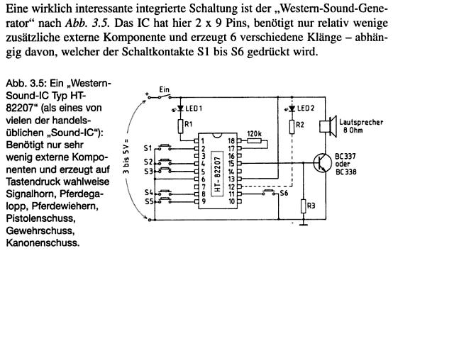

suche IC HT 82207
Wenn man es richtig schreibt, findet sich einiges, zum Beispiel ein Buch
aus dem Franzis-Verlag
Es heisst nicht HC sondern HT und stammt von Holtek (Taiwan):
http://www.holtek.com.tw/english/
http://www.holmate.com/aspx/user01/ItemList.aspx in USA
aber das IC ist dort nicht mehr bekannt, scheint ausgestorben zu sein.
Du kannst einen "ChipCorder®" von Nuvoton (ehemals ISD) verwenden.
Damit kann man aufnehmen und beliebig oft abspielen.
Einmalig musst du deinen Wildwestton aufspielen (pro Chip, pro Platine).
