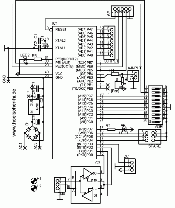

Guten Morgen liebe Community,
Ich habe heute schon lange versucht herauszufinden wie es den möglich
sei, einen Schalter der mit GND und einem Pin des ATmegas verbunden ist,
auf seinen Zustand hin "abzufragen"
(geschlossen, also Pin ist Low, oder offen, Pin ist High).
Schaltplan im Anhang:)
Hierzu kam mir folgende Idee:
DDRC  = 0x00; // Gesamter PORTC als Ausgang.
PORTC = 0xff; // Interne Pull up's an.
Nun noch eine Methode die für den Anfang mal nur PC0 auswerten soll.
int DMXStartadresse()
volatile uint8_t y;
   if( PD0 == 1 )
      y=1;
   if( PD0 == 0  )
      y=2;
retourn y;
Diese Methode wird nun bei jedem neuen Schleifendurchlauf des
Hauptprogrammes aufgerufen. Leider funktioniert das Ganze nicht richtig.
Ich währe für eine kleine Erklärung sehr dankbar :)

von Karl H. (kbuchegg)
PD0 ist einfach nur ein anderer Name für 0.
Da
if( PD0 == 1 )
steht also einfach nur
if( 0 == 1 )
Bitte, tu dir selbst einen Gefallen und fang mit dem AVR-GCC-Tutorial
an.
Pins auf 0 oder 1 setzen (also Output), Pins die auf Eingang geschaltet
sind abzufragen ... das alles sind Standard-Aufgaben.
Da darf es keinerlei Probleme geben, das musst du im Schlaf beherrschen.
Wie es geht, steht alles im Tutorial. Das ist das allererste, was man
auf einem µC lernen muss.

In deinem Fall gibt es eine viel einfachere Möglichkeit, da du alle 8
Schalter (mit denen du eine binäre Adresse von 0 bis 255 einstellst)
schön alle an einem Port versammelt hast. Du brauchst daher da nicht wie
wild mit den Bits einzeln rumfummeln, sondern du liest einfach alle 8
Bits der Switches in einem Rutsch ein. Voila: du hast die Binärzahl, die
ein Benutzer eingestellt hat, direkt in der Zielvariablen vorliegen.
uint8_t Address;
int main()
  DDRC = 0x00;   // alles auf Eingang
  PORTC = 0xFF;  // alle Pullups an
  // Adresse von den Switches einlesen
  Address = PINC;
Nichts desto trotz: Pins einzeln abfragen ist Basisfertigkeit. Das muss
sitzen (mit einem großen MUSS)
von Axel S. (a-za-z0-9)
Aha. Also Urschleim.
Kommentar und Code stimmen nicht überein. Bzgl. Eingang oder Ausgang.
>    if( PD0 == 1 )
So so. PC0 oder PD0? Und wie kommst du auf die merkwürdige Idee, PD0
wäre eine Variable? Um den Zustand der Pins an Port C abzufragen,
liest man das PINC Register. Und schaut dann, ob in diesem 8-Bit Wert
(aka unsigned char) das Bit mit der Nummer PC0 gesetzt ist:
if (PINC & (1<<PC0)) {
    return 1;
} else {
    return 2;
Ach ja: arbeite das Tutorial durch!

von Christian K. (christiankarle)
Man kann die DMX-Adresse nicht direkt einlesen, da die einzelnen Pins
mit einschalten des Schalters, auf Low gezogen werden...
Wenn man ihn direkt einliest, kommt nur Schwachsinn raus :)
Habe es so gelöst :
  volatile uint8_t y=0;
  volatile uint8_t b=0;
  volatile uint8_t a=0;
  volatile uint8_t c=0;
  volatile uint8_t d=0;
  // DIP "1" wird in "a" eingelesen.
  if ( PINC & ( 1 << PINC0 ) )
    a= a+0;
  if ( !( PINC & ( 1 << PINC0 ) ) )
    a= a+1;
  // DIP "2" wird in "b" eingelesen.
  if ( PINC & (1<<PINC1) )
    b= b+0;
  if ( !( PINC & ( 1 << PINC1 ) ) )
    b= b+2;
  // DIP "3" wird in "c" eingelesen.
  if ( PINC & (1<<PINC2) )
    c= c+0;
  if ( !( PINC & ( 1 << PINC2 ) ) )
    c= c+4;
  // DIP "4" wird in "d" eingelesen.
  if ( PINC & (1<<PINC3) )
    d= d+0;
  if ( !( PINC & ( 1 << PINC3 ) ) )
    d= d+8;
  y=(y+b+a+c+d);
  return y;

von Route_66 (Gast)
Es gibt auch einen Operator zum invertieren!
Stimmt...daran habe ich gar nicht gedacht...
Habs jetzt umgeschrieben :)
