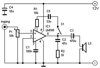

ich habe hier einen kleinen Lautsprecher (8 Ohm; 0,25W RMS) ohne
Verstärker. Ich möchte den Lautsprecher unterwegs z. B. ans Handy
anschließen und brauche dann natürlich einen Verstärker. Leider habe ich
davon keine Ahnung. Ich könnte mir einen bauen oder ich habe gehört,
dass die kleinen auch günstig kaufbar sind. Wie stark muss denn die
Verstärkung sein? Ich weiß nicht für welche Spannung der Lautsprecher
geeignet ist (R=U/I und P=U*I helfen nicht, da RMS Leistung angegeben
ist). Mein erster Gedanke war einfach ein Operationsverstärker, aber
dann kam das Problem mit der Spannung und ich glaube ihr werdet mir
deutlich bessere Methoden nennen.

Dann nimm einen fertigen Bausatz/Modul z.B. mit dem LM386.

Woher weiß ich welches das richtige Modul ist und es auch die richtige
Spannung liefert?
Und deine Formel soll doch P=U²/R heißen oder? Die geht nicht, das ich
nur die RMS Leistung habe, das ist nicht die elektrische Leistung,
sondern die Musikleistung.

Hallo!
Noch weniger Aufwand und Aussenbeschaltung benötigt der TDA 7052A. Wegen
Brückenbetrieb genügt auch eine kleinere Betriebsspannung (Batterie).
