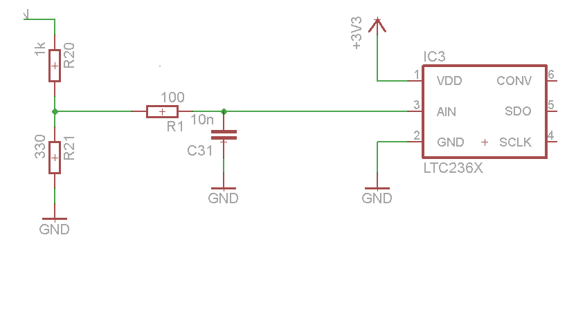

Ich habe eine ADC-Schaltung aufgebaut mit einem Spannungsteiler und
Tiefpass-Filter. Das ganze funktioniert einwandfrei sobald ich am
Spannungsteilereingang eine Spannung anlege. Wenn ich den
Spannungsteiler allerdings unbeschaltet lasse, dann liefert der ADC
Werte deutlich ungleich Null.
Schaltung siehe Anhang. Eigentlich sollte doch über R21 (330 Ohm) und R1
(100 ohm) nur eine durch den Input Leakage Current bedingte Spannung
abfallen. Der Leakage Current liegt laut Datenblatt des ADCs bei 1uA.
Der Spannungsabfall sollte nach meinem Verständnis damit nur 0,00043V
betragen. Der ADC liefert jedoch einen Wert von 85 (entspricht ca.
0,068V).
Kann mir jemand erklären woran das gezeigte Verhalten liegt? Danke schon
mal :)

Jeder ADC hat einen Offset (Das ist ganz normal). Den misst man und
kompensiert ihn.
Weitere Fehler eines ADC:
- Linearitätsfehler
- Gainfehler
Gast #3525077
Nachtrag: Der Offset ist allerdings ein bischen hoch. Wird wohl ev. auch
ein Problem mit der Versorgung und/oder dem Layout sein. Da der
Schaltplan aber nicht komplett ist, weiß die Glaskugel grade keinen Rat.
Wenn da wirklich der Stützkondensator fehlt wie das bild suggeriert,
wundert mich nichts. ´;-)
Merkregel:
Hast du ein Problem, so poste immer den ganzen Schaltplan. Lasse dir
nichts aus der Nase ziehen --> das ist nervig. Viele Leute reagieren da
auch schnell mal etwas grob. :-)

Ja, sorry - hatte vergessen die Entkopplungskondensatoren mit in das
Bild zu packen. Zwischen VDD und GND sind 100nF und 2.2uF. Die sind
direkt an den Versorgungspins. Aber die ADCs funktionieren ja
einwandfrei, sobald ich ein definiertes Potential am Spannungsteiler an
den Widerstand R20 anlege. R20 geht auf einen Stecker, und wenn ich dort
kein Potential anlege, kommt es zu dem geschilderten Verhalten.
Ich habe gerade noch einmal am ADC-Eingang nachgemessen, dort liegen
rund 600 mV an, was ziemlich genau dem ADC-Wert entspricht, den ich
auslese. Das verstehe ich aber nicht, denn eigentlich sollte ja (auch
wenn R20 in der Luft hängt) ein definiertes Potential durch R21 am ADC
anliegen. R21 ist ja auch recht niederohmig und rein am Leakage Current
des ADCs (1uA) kann es damit nicht liegen.

Verschwindet dein Offset auch, wenn Du eine sehr kleine Spannung
anlegst? Wie klein?
Verschwindet der Offset vielleicht schon, wenn Du nur einen Pol (GND)
der Spannungsquelle anschliesst?
Den Kondensator C31 brauchst Du vermutlich nicht nur als Tiefpass,
sondern als St"utze des ADC-Eingangs.
Offtopic: welche rein theoretische Aufgabe hat R1, was die anderen zwei
nicht k"onnen?
