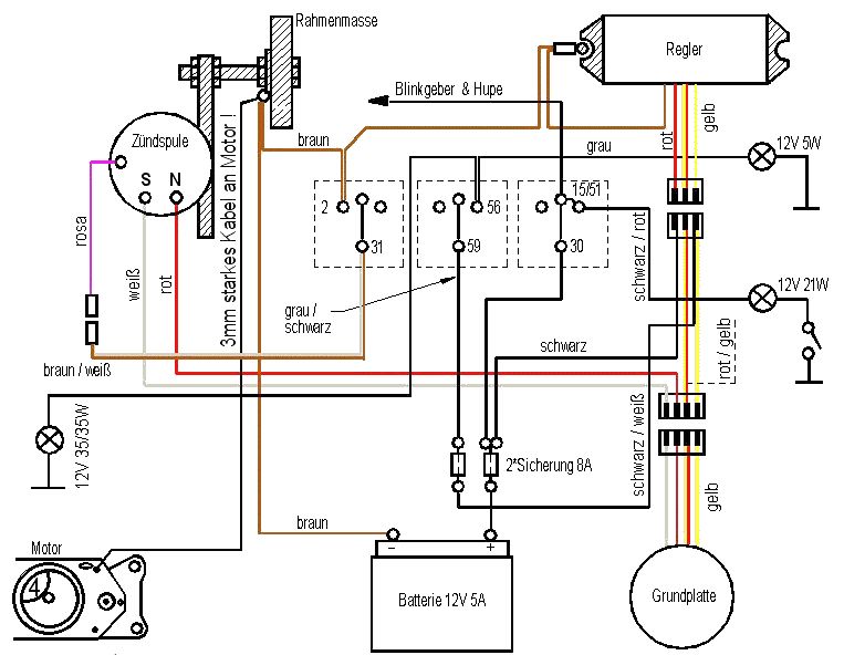

Ach ja ich habe eine VAPE und somit eine 12V Zündung.
Wenn jemand die Vape kennt und evtl. eine andere Idee hat bin ich dafür
gerne offen.
Das weiße kabel was vom Zündgeber zur Zündspule geht da könnte mann doch
auch abzwacken oder sollte man das lieber lassen der Zündanlage zuliebe.

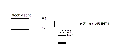

> Ich habe mir überlegt das ich das Signal von der Zündung (am Zündkabel)
> abnehmen möchte.
Das kann man machen.
> Das müsste ja mit Induktion möglich sein.
Besser ist kapazitiv. Einfach 'ne Blechlasche um's Zündkabel, da ein
Draht dran und über einen Widerstand und eine Z-Diode passender Spannung
(etwas kleiner als die Betriebsspannung deines Controllers) nach Masse.
Der Zählanschluß des Controllers an den Punkt, wo sich Z-Diode und
Widerstand berühren.
Allerdings sind die so erzeugten Pulse ziemlich schmal. Auswertung also
besser mit Interrupt statt mit Polling.
OP #3526091
Meinst du in etwa so wie in der schaltung?
muss ich außerdem noch etwas beachten damit ich den controller nicht
schrotte?

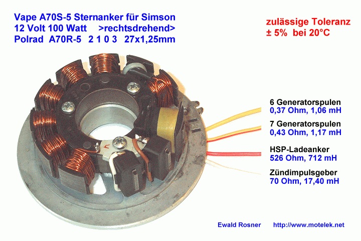

H.Joachim Seifert schrieb:
> Welche Zündung? Kontakt, Transistor oder HKZ?
Das kann ich dir nicht sagen.
aber es ist keine mit Unterbrecher bzw. Kontakt.
wenn ich den Geber gegen Masse messe habe ich einen Wiederstand von 70
Ohm.
also könnte es Transistor sein oder?
Siehe Bild vom Stator!
Genau so.
> schrotte?
Genau dafür sind die zwei Bauelemente da. Mehr brauchst du nicht. Der
Widerstand darf nur nicht zu klein sein. Ich würde mit irgendwas bei
470k anfangen. Wenn der µC bei geringer Drehzahl zu viele Impulse sieht,
dann Widerstand erhöhen. Wenn er hingegen garnichts sieht oder bei hoher
Drehzahl nicht mehr alle Impulse mitbekommt, dann Widerstand verringern.
Für ersteres gibt es keine kritische Grenze, für letzteres setzt der
maximale Impulsstrom durch die Z-Diode die Grenze. Siehe deren
Datenblatt.

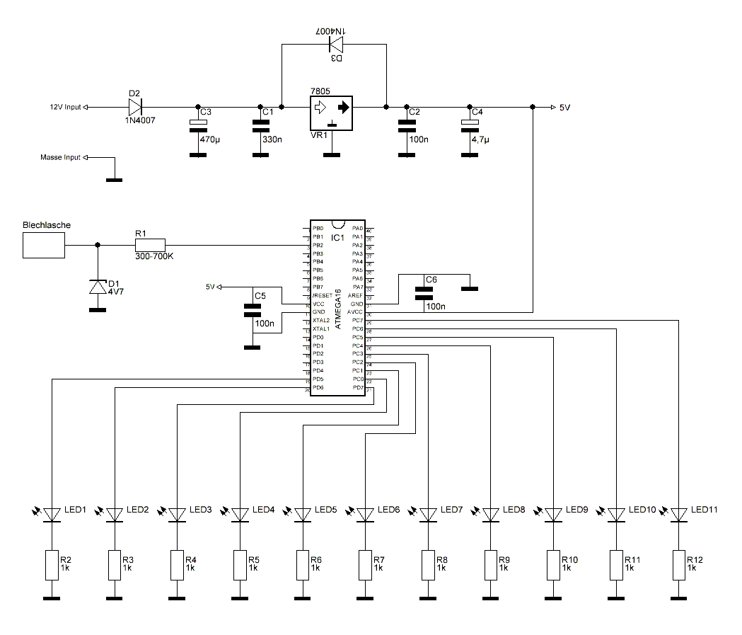

OP #3526418
Also hier mein Bascom Code und die Schaltung
Kann man das so machen ja?

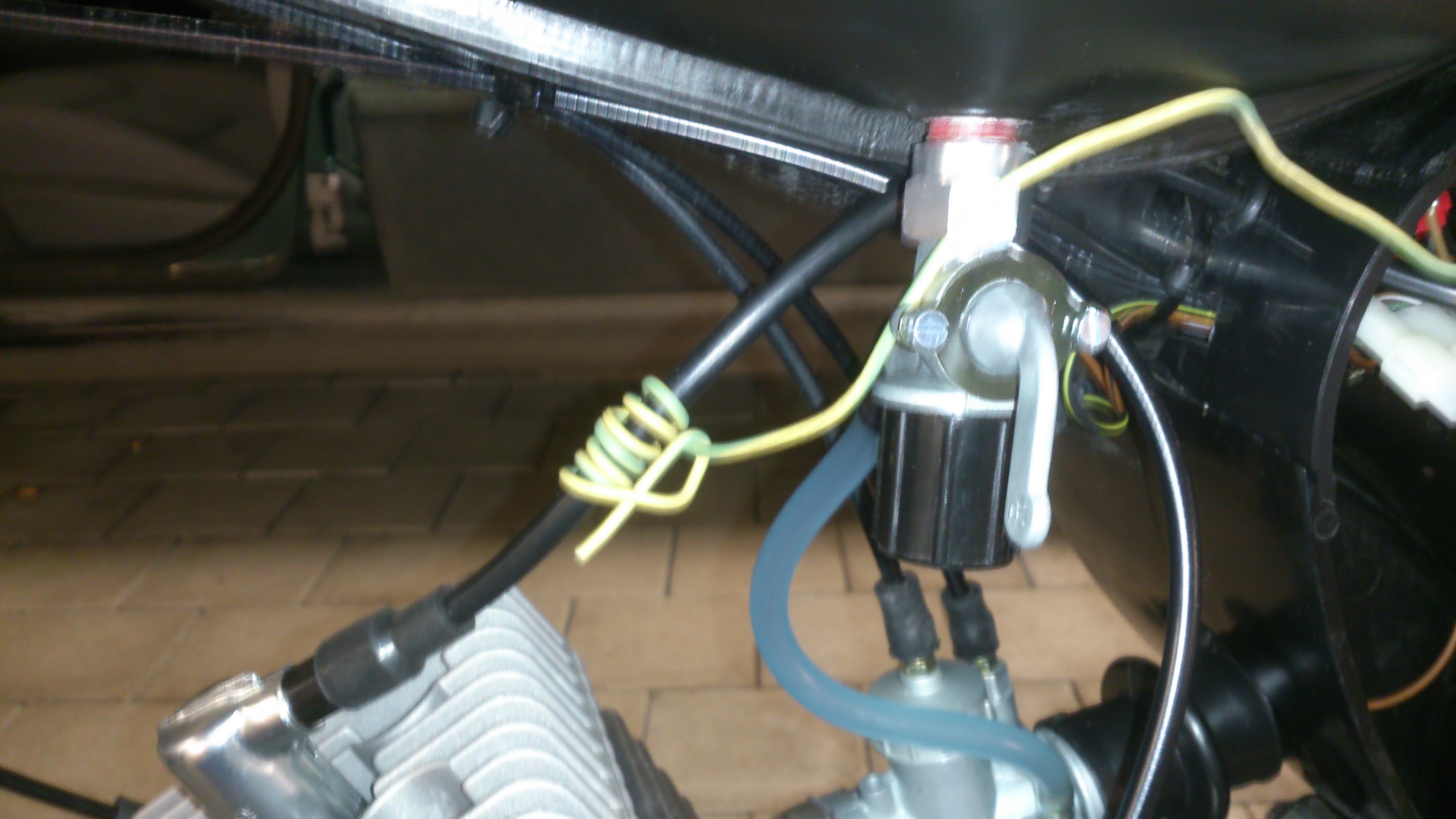

Aber irgend wie muss der Impulsgeber das ja auch checken wa?
habe mal das mit der kapazitiv Methode gemacht.
siehe bild und video bei youtube.
http://www.youtube.com/watch?v=wEElCyaDLl0&feature=youtu.be
Ohoh, die Schaltung ist falsch, das ist der maximale Härtetest für die
Z-Diode. Der Widerstand gehört zwischen die Z-Diode und die Blechlasche.
In deiner ursprünglichen Schaltung war der Widerstand noch an der
richtigen Stelle.
