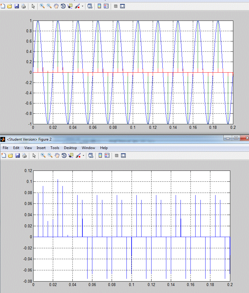

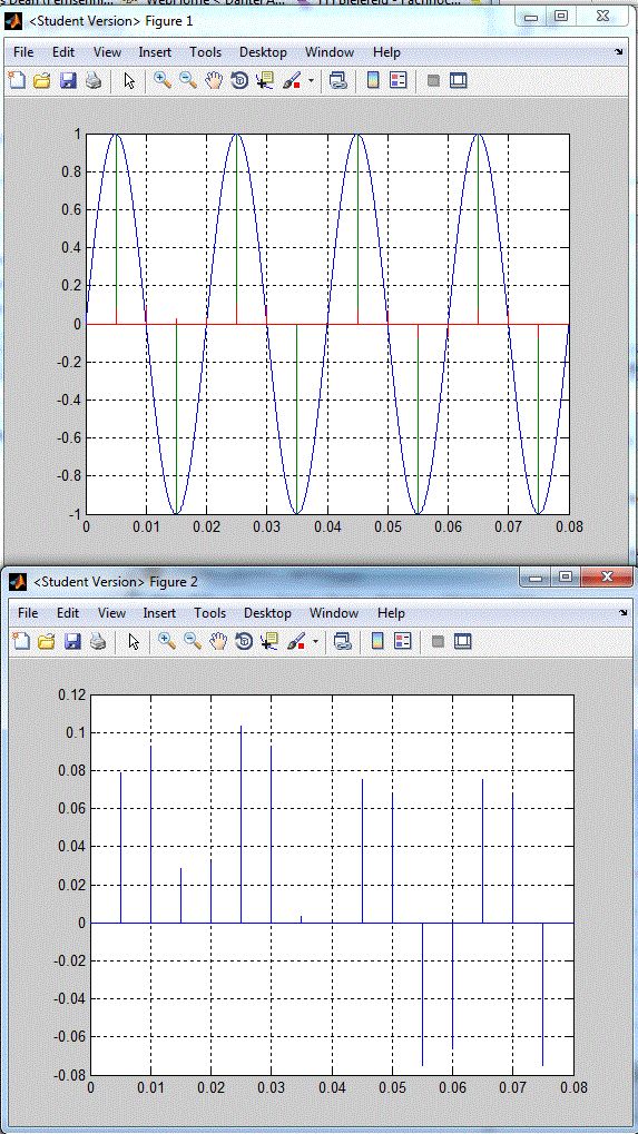

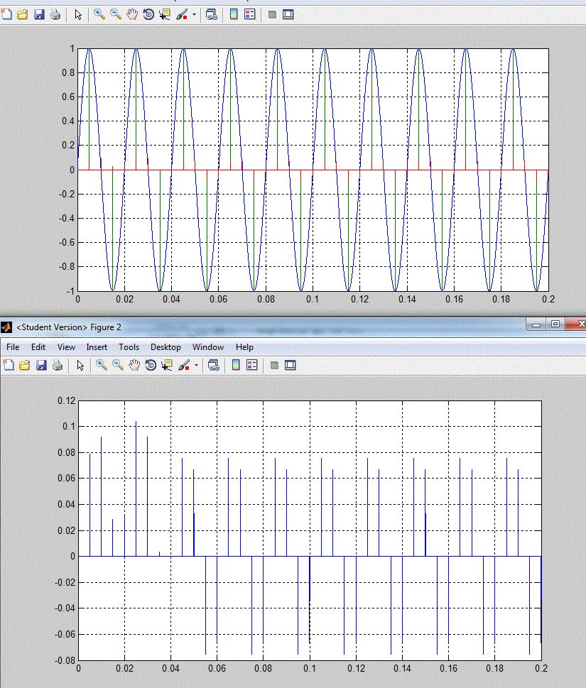

Als Eingangsgröße hab ich mir eine simplen Sinus mit einer Frequenz von
50 Hz erstellt und die einzelnen Werte in ein Array gepackt. Mit
Abtasrrate 1µs hab ich 80001 Werte. Ich stelle genau 4 Perioden dar.
Wenn ich mir nun das Sinussignal mit einer Abtastfrequenz von 200 Hz
abtaste, und die Werte durch den FIR-Filter jage bekommen stimmen die
Werte am Ausgang des Filters nicht mit der erwarteten Dämpfung..
Im Bild ist das obere Diagramm der Sinus, die grüne Linie ist der
Abtastzeitpunkt. Die rote Linie ist das Ausgangssignal des FIR-Filter.
Das untere Diagramm ist reine Ausgangssignal des FIR-Filters
Laut der Übertragungsfunktion sollte ja bei 50Hz eine Dämpfung von 20dB
eintreten. Bei der Amplitude von 1V wären das 0.1V..
Nach dem "Einschwingen" > 10 Perioden kommen aber const. 0,0785 raus was
-22 dB entspricht warum? Kann mir jemand erklären wo mein Denkfehler
ist?

Wie hast du im Ausgangssignal die Amplitude ermittelt? Das ist ja ein
Sinus-Signal, die Abtastzeitpunkte liegen aber nicht genau im Maximum
der Sinus-Kurve sondern etwas versetzt.
Du musst also irgendwie das maximum rekonstruieren; evtl. hast du das
übersehen.

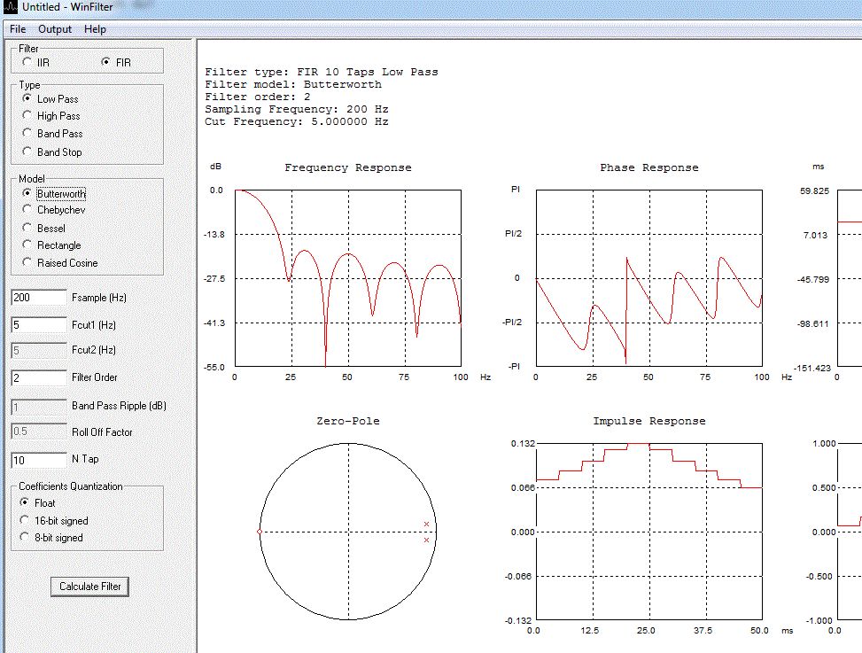

@Tobias
Hab mir die Koeffizienten vom Win-FIlter berechnen lassen, beim FIR das
Model ausgewählt werden (Butterworth, Chebi usw...) und es lässt sich
sogar die Ordnung angeben
Ja, aber ein Butterworth ist kein Fir, darum funktioniert das so nicht.

Kann man sich die Koeffizienten in Matlab für ein einfaches FIR-Filter
bestimmen lassen?
Hmm ich denke mit dem FIR versucht er die Impulsantwort vom Butterworth
IIR zu approximieren, was natürlich bei niedriger Ordnung eine schlechte
Approximation gibt. Schraub mal Anz. Taps hoch, dann müsste es besser
werden. Aber wie gesagt: das Resultat ist eigentlich kein
Butterworth-Filter weil dazu ein IIR nötig wäre.

Daniel schrieb:
> Die Abtastzeitpunkte liegen im Maximum des Sinus. Ich sehe das ja an den
> abgetasteten Werte im Array.
In deinem Diagramm gibt es immer abwechselnd zwei positive und zwei
negative Abtastwerte. Wenn die genau im Maimum/Minimum des Sinus-Signals
liegen würden, dann würde es immer genau einen positiven und einen
negativen Wert geben, dazwischen jeweils einen Abtastwert genau im
Nullduchgang.
Das Ausgangs-Signal des Filters hat gegenüber dem Eingangssignal eine
frequenzabhängige Phasenverschiebung. Wenn die Abtast-Zeitpunkte jeweils
genau beim Maximum und Minimum des Eingangssignals liegen, dann können
die gar nicht gleichzeitig die Maxima/Minima des Ausgangssignals
treffen, außer die Phasenverschiebung beträgt genau 90°, also bei der
Grenzfrequenz des Filters.
@Johannes
stimmt das wirds wohl sein. Bei 50Hz gibt es laut dem Phasengang eine
Phasenverschiebung von -41°

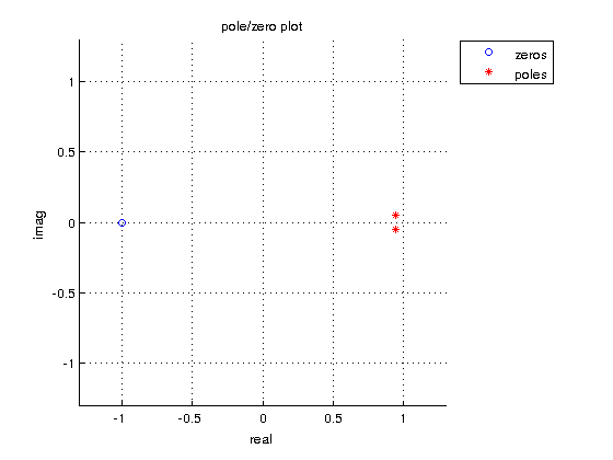

In der Literatur heisst es auch, das die Nullstellen mit den Polstellen
zusammen fallen bei den rekursiven FIR-Filter. Das Butterworth hat aber
einen Pol auf dem Einheitskreis und zwei Nullstellen.

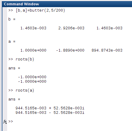

@Daniel
also, ich weiss nicht was dein Winfilter da rechnet. Aber, wie erwähnt,
Butterworht ist IIR und nicht FIR, und darum müssen die Pole und
Nullstellen so wie im Anhang sein.
In dem Bild siehst du auch die Zähler- und Nennerkoeffizienten b und a.
Und damit musst du in deinem Programm die Differenzengleichung wie folgt
implementieren.
Praktischerweise ist a_0 = 1 und die Differenzengleichung heisst
y = b_0 * u + b_1 * u_old + b_2  u_old_old - a_1  y_old - a_2 *
y_old_old
Und das wird ganz exakt dein gewünschtes Butterworth Filter geben. Wenn
der Butterworth einen Pol auf dem Einheitskreis hätte, dann würde der
dir ziemlich bald um die Ohren fliegen ;-)
Gruss!
