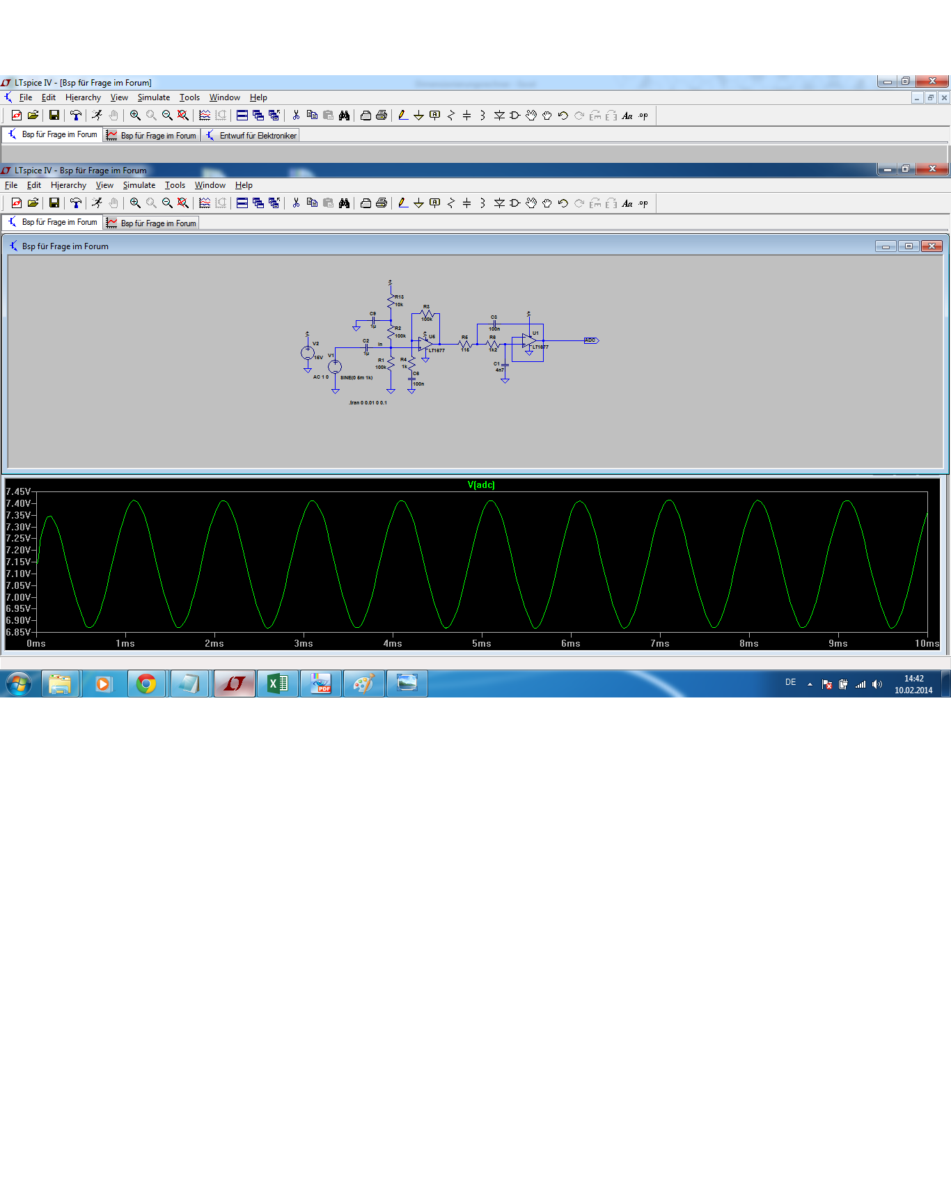

Ich wollte mal nachfragen, wie genau ich eine Schaltung (siehe Beispiel
Schaltplan) an den ADC eines Mikrocontrollers anschließen sollte. Ich
habe im DB nachgelesen und dazu etwas gefunden (s. analog input
circuitry). Demnach müsste ich - so wie ich es verstanden habe -
zwischen ADC-Eingang und meiner Schaltung einen Kondensator (14p)und
einen Widerstand (100k)einbauen. Das führt aber automatisch dazu, dass
das Messsignal in den Minusbereich gelangt (s. Beispiel Schaltplan2).
Das darf aber nicht passieren, weil der ADW des Mikrocontrollers keinen
negativen Pegel verträgt. Ich habe schon einige Szenarien ausprobiert,
aber nichts hat geklappt.
Könntet ihr mir bitte weiter helfen? Wie soll ich den Schaltplan an den
ADW anschließen. Etwas direkt ohne S/H-Kondensator und ohne Widerstand?
Ich hänge noch die schaltplan.asc in Anhang.
Ich würde mich sehr darüber freuen, wenn ihr mir das erklären würdet.
VG
Martin T.

Hast du falsch verstanden. Der Widerstand und der Kondensator befinden
sich im Controller.

Wie kann man einen Schaltplan an einen Controller anschließen? Evt.
meinst du eine Schaltung.
Wichtig für dich ist eigentlich nur:
An einen Portpin (welcher mit dem ADC verbunden ist) kannst du DIREKT
eine Spannung von 0 bis VCC (bezgl. GND) anschließen. Woher die kommt
ist doch wohl egal.

>Das heißt also, dass ich den Schaltlan direkt an den ADC-Eingang des uC
>anschließen soll.
Abgesehen vom berechtigten Einwand von cyblord ---- solltest du
sicherstellen, das die Ausgangsspannung deiner Schaltung auf jeden Fall
nicht größer als die Versorgungsspannung des Controllers wird. Sinnvoll
Messen kann der ADC aber nur im Bereich 0V...Vref.
