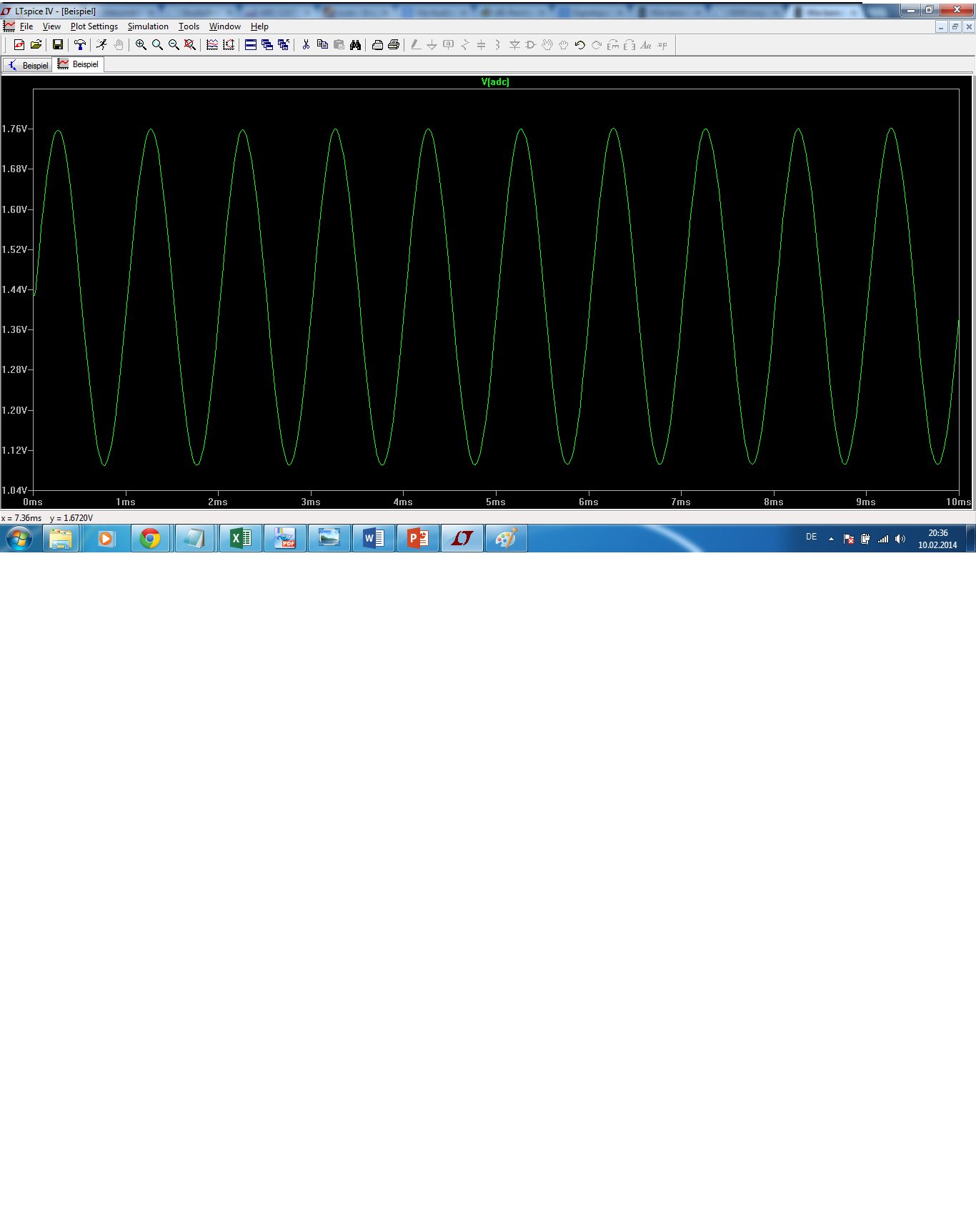

Liegt der für die AD-Wandlung wichtige Messbereich immer zwischen 0 V
und Vref?
Ok, also beginnt der Messbereich nicht erst ab dem mittleren Pegel des
Spannungssignals wie im Screenshot bei ca. 1,4 V. Kannst du das
bestätigen? Tut mir Leid, dass ich implizit zwei Mal die gleiche Frage
stelle. Ich möcht nur sicher gehen, dass ich das auch wirklich
verstanden habe.
VG
Martin

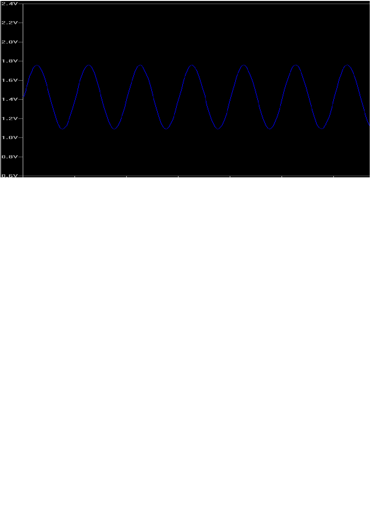

Ich würde gerne noch eine Frage stellen. Ich bin ein Anfänger und taste
mich aus Spass an der Sache langsam an die Elektrotechnik heran. Deshalb
seid bitte nachsichtig, wenn meine Fragen schwach sind.
Wenn ihr euch den Anhang bitte ansehen würdet, erkennt ihr ein normales
Messsignal. Das hat 1 kHz als Frequenz. Wenn ich das jetzt mit 10 kHz
abtaste, dann kriege ich ja pro Welle 10 Abtastpunkt. Wenn ich daraus
jetzt ein Mittelwert bilde, dann müsste ich ungefähr auf den mittleren
Pegel kommen (ungefähr 1,44 V). Das verstehe ich nicht ganz. Ich muss
doch keinen Mittelwert berechnen, wenn ich vorher sowieso schon den
Mittelwert kenne. Macht es überhaupt Sinn in der Praxis den Mittelwert
eines solchen Signals zu berechnen. Macht das in diesem Fall nur keinen
Sinn, weil das Signal simuliert ist? Würde die Mittelwertbildung bei
einem realen Signal Sinn ergeben? Verläuft das Signal in der Realität
anders.
Könntet ihr mir bitte noch Mal helfen.
VG
Martin
#3528764
Du kannst ja rechnerisch die Mittellinie ermitteln und diese vom
Signal abziehen. Dann kannst Du den Mittelwert des Betrages vom
Meßwert errechnen. Das Ergebnis nennt sich dann aritmetischer
Mittelwert. Dieser ist z.B. beim Akkuladen wichtig. Meist wird
aber der quadratische Mittelwert ermittelt, bei dem die einzelnen
Beträge vorher quadriert werden. Das Ergebnis nennt man dann
auch Effektivwert.
Gruss
Harald
