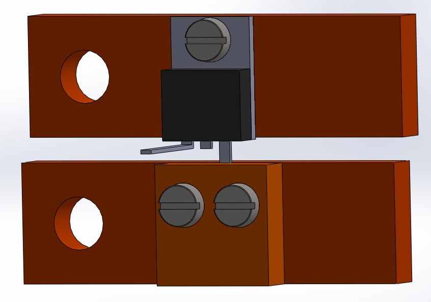

OP #3530874
Wie ihr schon vermutet habt, will ich die elektrischen Verbindungen
lediglich durch eine Klemmung herstellen.
Im Anhang ist ein Bild, wie ein TO-220-Gehäuse beispielhaft auf
Kupferschienen montiert sein könnte. Die obere Kupferschiene hängt an
Drain, die untere an Source. Das hochstehende Beinchen ist das Gate.
Als MOSFET könnte ein IRF 1404 zum Einsatz kommen. Laut Datenblatt
beschränkt das Gehäuse den Strom auf 75A. So um die 70A würde ich damit
auch schalten wollen.
Deswegen sind mir die Übergangswiderstände so wichtig...
Die Klemmverbindung gibt mir während der Entwicklung die Möglichkeit ein
defekter FET schnell und einfach zu wechseln.
Edit:
Geschaltet werden 12V!
#3530927
Rohe Kupferoberflächen oxidieren.
Warum lässt Du das Beinchen nicht wie es ist.
Wichtig ist nur die Sauberkeit.
Kupferschiene und FET Beinchen z.B. mit Oszillin o.ä. abwischen und
einklemmen.
Wenn das Beinchen nicht gekürzt wird, hat man da bei Weitem genug
Kontaktfläche.
#3531031
Das Problem sind die Kupferschienen. Dort geht bei entsprechend dickem
Kupfer nur was im 400 Grad heissen Backofen. Und es ist für Tests echt
kompliziert. Ich habe selbiges Problem und noch keine richtige Lösung.
Auch weil Verschraubungen in Kupfer nicht so dolle sind bzw. Wie macht
man das? Mit Unterlegscheiben und nem Loch und Schraube+Mutter ?

Gast #3534105
Kupferschiene mit leicht anschleifen und mit 530506-62 von conrad
behandeln.
Mosfet-Beinchen lassen wie es ist.
Das kupfer kann man bei Bedarf immer wieder nachvergolden.
