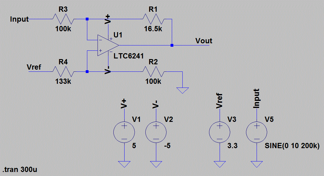

ich möchte eine Wechselspannung (10V, bis 200kHz) AD wandeln. Hierbei
geht es um einen AD7276 (12Bit, 3Msps). Da er keine negativen Spannungen
messen kann versehe ich die zu messende Spannung mit einem Offset (siehe
Schaltung).
Ist dies die beste Möglichkeit eine Wechselspannung zu messen? Oder gibt
es noch eine besser Schaltungstopologie?
Auf welche Werte des OPamp muss ich achten, da dieser zu teuer ist?

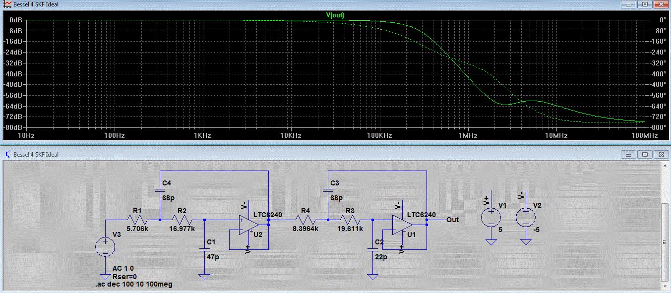

Ein weiteres Problem: Ich möchte das Signal noch durch ein Aktives
Tiefpass Filter schicken bevor es dem ADC zugeführt wird.
Das angehängte Sallen Key Filter hat bei ca 1.2MHz eine abnehmende
Dämpfung, warum?
Ist Bessel, Butterworth, Chebychev oder passives Filter die beste Wahl,
wenn ich die Phasenlage und Frequenz nach der Wandlung bestimmen
will(Ich tippe auf Bessel, da konst. Gruppenlaufzeit und Phasengang)?
Und auch hier: Welche Werte sind für die Wahl des OPamp wichtig?
Welche Filter Ordnung wäre für Kosten-Nutzen am besten? Da höhere
Ordnung=höhere Kosten aber auch besseres Anti-Aliasing bedeutet.
