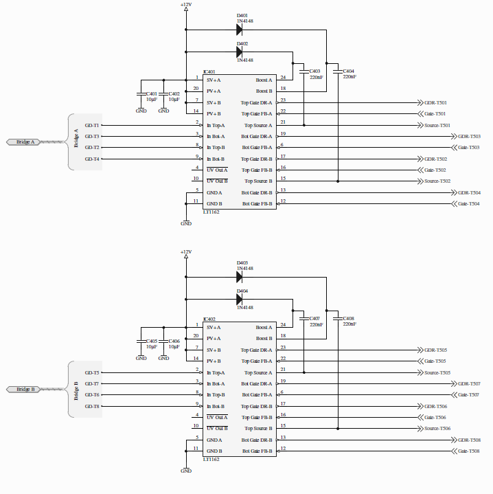

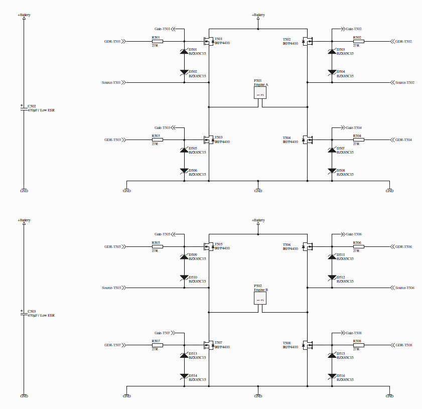

Hallo!
Ich bräuchte eure Hilfe! Ich versuche seit Tagen eine
Vollbrückentreiber LT1162 zum laufen zu bringen um damit zwei Motoren zu
steuern. Die Signale, welche in den Treiber gehen sind ok, habe ich mit
dem Oszi nachgemessen, ebenso die Gatesignale der Low Side FETs. An den
High Side FETs jedoch bekomme ich kein Gate Signal aus dem Treiber. Ich
habe schon alles versucht vom Leitung auf Durchgang prüfen, bis hin zum
erhöhen des Bootstrap Kondensators auf bis zu knapp unter 2µF. Auch die
PWM- Frequenz habe ich zwischen 1kHz und 20kHz variiet - ohne Erfolg :(
Habt ihr irgend einen Tipp für mich woran es liegen kann? Über Hilfe
wäre ich überaus dankbar!
