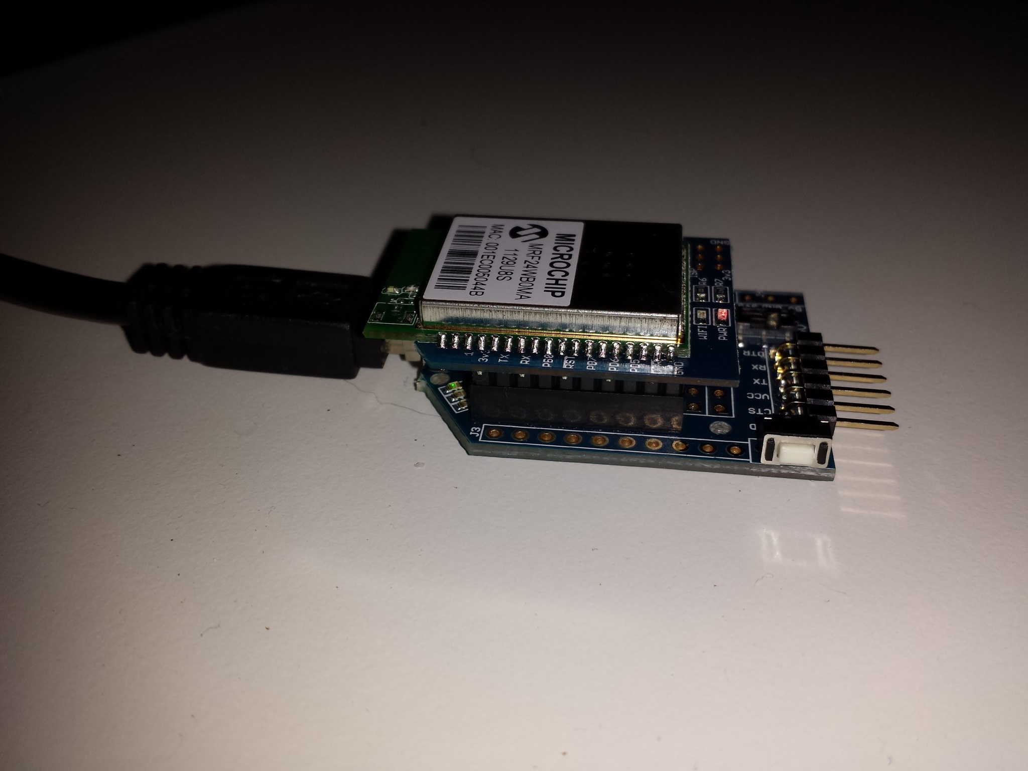

ich wollte Euch mal zur Wifi Bee was fragen. Ich habe mir besagte
zugelegt und habe auch einen UartsBee Adapter (ftdi chip) geholt. Der
FTDI wird erkannt und es wird auch ein serieller Port dafür angelegt.
Soweit so gut.
Jetzt würde ich gerne meinen Sketch aus der Arduino IDE über das UART
Modul auf die Wifi Bee packen. Leider bekomme ich es nicht hin. Ich habe
den Hinweis gefunden, dass ich den Typ Arduino Duemilanove w/ ATmega328
wählen muss. Das allein scheint aber nicht zu reichen. Ich muss auch
noch einen Programmer auswählen. Da habe ich einen Tipp gefunden, dass
man einen eigenen anlegen kann. Das hab ich gemacht und zwar einer mit
dem siprog protokoll. Nun versuche ich den Sketch hochzuladen, aber er
spricht nicht mit der Bee.
So langsam verzweifle ich, da ich schon ettliche andere Board-Typen und
Programmer ausprobiert hab.
Ich will nur äußerst ungern meine Hardware austauschen und über einen
ISP Programmer beschicken, da ich mir die UARTsBee genau deshalb gekauft
habe um die WifiBee auf dem normalen weg zu beschicken. Mal davon
abgesehen, dass ich mir dann erst mal noch einen ISP Header im 2mm
Rastermaß besorgen müsste.
Habt ihr vielleicht noch irgendwelche Tipps, wie ich das doch noch ans
Laufen bekommen kann?
Viele Grüße und Dank im Voraus
OP #3548137
Ich habe den Verdacht dass der Bootloader auf der Bee nicht sauber geht.
Ich hatte so ein ähnliches Problem auch bei anderen Arduinos. Da muste
ich wenn der Upload anlief den Reset Button drücken, damit der
Bootloader ansprang. Die Reset Befehle über den COM Port kamen nicht am
Controller an. Warum auch immer. Dummerweise hat die Wifi Bee keinen
Reset Knopf. Jetzt muss ich mir nen ISP Adapter bauen der von 2.0mm auf
2,5mm Rastermaß konvertiert, nur um diesen Mist von Hand zu machen...
