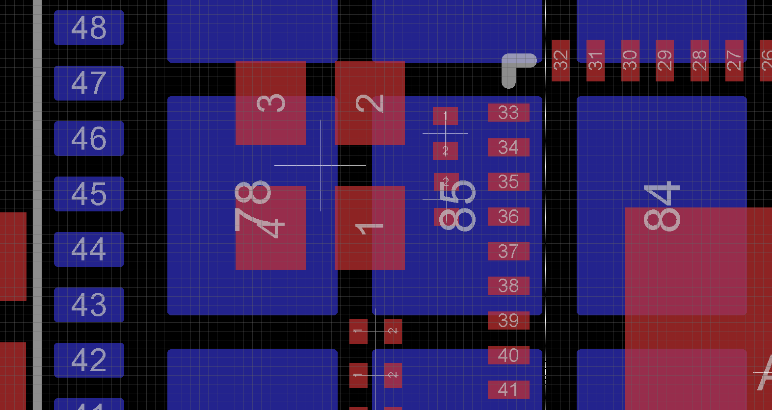

Hallo Zusammen,
ich habe ein kleineres Projekt, wo ich die Platine mit 0201er SMD
bestücken möchte. Aus Gründen der Footprints der Module habe ich nicht
die Möglichkeit auf der unterseite der Module durchgängige Vias zu
platzieren. Wie oder wo komme ich da am "günstigsten" Weg? Ich benötige
leieder BlindVias :-(
Gruß Spice

Wenn ich die Massepads auf der Unterseite kleiner mache als es sein
soll, wie sicher wäre es an den freien Stellen durchgängige mit Lötstopp
abgedeckte Vias zu platzieren? wenn ich ca 100µm Lötpaste auf den Pads
habe, reicht die Höhe auf der das Bauteil "schwimmt" aus, um nicht mit
den Vias in Berührung zu kommen? Riskant aber für den Prototypen
vielleicht möglich?
