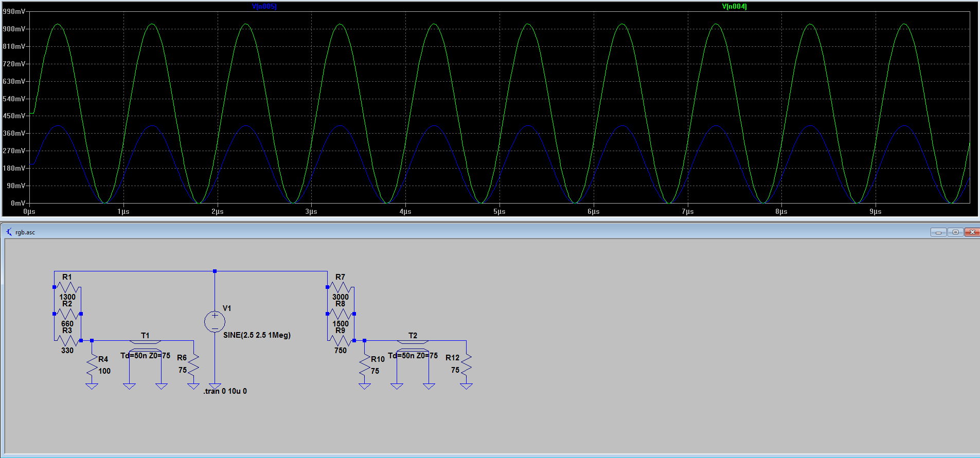

Ich möchte ein RGB Signal (über Scart) mit einem Atxmega mit 8 Pins
erzeugen. Im Internet habe ich zwei Schaltungen gefunden, die das
gleiche machen, allerdings nutzen diese 5V:
Beitrag "einfache Grafikkarte mit 256x252 und 256 Farben für AVR"
http://belogic.com/uzebox/schematics/EUzebox-schematic-V01-04.pdf
Ich kann diese Schaltungen jedoch nicht nachvollziehen: Ich komme immer
auf unterschiedliche Ergebnisse und niemals auf die geforderten 0,7Vss.
Ich habe die simulierte Spiceschaltung anghängt, links ist Benedikts
Schaltung (Grün) und rechts die Uzebox (Blau).
