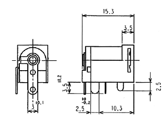

Hallo miteinander,
Ich wollte fragen wie man den Netzstecker (Bild) am besten auf eine
Platine lötet. Für mich macht es wenig Sinn für die dünnen, breiten
Anschlussbleche eine 3mm Bohrung vorzusehen. Wie würdet  ihr das machen?
Danke für Antworten und Gruss,
Sam
Loch bohren geht meist schon, ist aber nicht ideal. Besser passend wäre
eine durchkontaktierte Schlitzfräsung. Dafür verlangen viele
Platinenfertiger aber Aufpreis.
Daher würde ich Buchsen nehmen, die nicht diese Schlitze erfordern,
sondern für Bohrlöcher/Printmontage gemacht sind.
Ich nehme am liebsten Cliff FCR681465P. Die haben auch noch den Vorteil,
daß sowohl 2,1 als auch 2,5mm Stecker passen und durch die integrierte
Feder besonders guter Kontakt hergestellt wird. Das ist was ganz anderes
als diese Wackelteile dies z.B. beim Reichelt gibt. Die Cliffs bekommst
Du beim Farnell, Bürklin oder Conrad.
