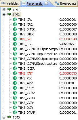

An sich klingt das recht einfach. Und wenn ich mir die Register per
Debugger ansehe, sollten alle Werte stimmen. Aber trotzdem steht im
counter-Register vom TIM2 immer ein anderer Wert, als tatsächlich am
Ausgang mit dem Logikanalyser gemessen werden können. In meinem Fall
zählt er bis 33, obwohl am Ausgang 51 Flankenwechsel zu sehen sind. Wenn
ich die Periodendauer vom TIM1 ändere, ändert das (richtiger Weise)
nichts an der 33. Gibt es mehr als 51 Flankenwechsel/counter-Überläufe,
steigt auch (richtiger Weise) der Wert im TIM2.
Hat jemand eine Idee, warum hier ein paar counter-Überläufe vom TIM1
nicht mitgezählt werden?
