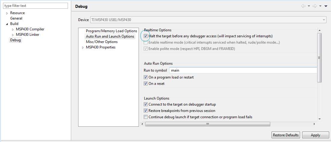

Gast #3539777
Ich weiß nicht, was ich verändert habe, aber ich kann auf einmal nicht
mehr Variablen begutachten, wenn ich zu einem Breakpoint im Scope
gelange (Suspended - HW Breakpoint).
Im "Variables" Tab kann ich 3 alte Variablen sehen, die mich nicht
nteressieren, aber ich kann sie auch nicht löschen (XX-Button ist
inaktiv).
In Expressions kann ich neue Vriablennamen hinzufügen (ich glaube, so
habe ich das bislang auch immer gemacht), aber sie haben den Wert
"Error: identifier not found: xxx".
Gast #3539936
Danke, das war es aber nicht.
Ich habe es dann mal mit dem "blink"-Projekt ausprobiert und daraufhin
festgestellt, dass das Symbol bzw. die Variable irgendwie wegoptimiert
wird. Ein "volatile" verhindert dies offenbar erfolgreich..
