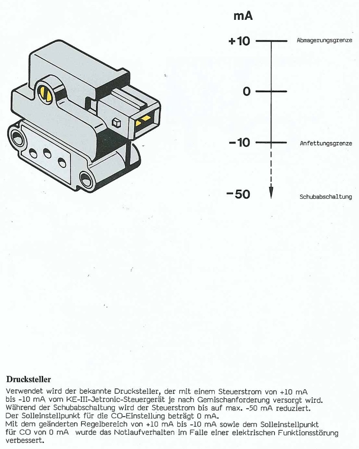

ich bin dabei für ein Fahrzeug eine Ansteuerung für einen Drucksteller
(Anhang) zu planen, stoße aber bei der Ansteuerung auf meine Grenzen.
Der Drucksteller muss mit +10mA - -50mA versorgt werden.
Der Plan ist ein Mikrocontroller der ein Datenwort ausgibt (DA-Wandler)
mit dem ich den Strom einstellen kann. Ich weiß jetzt nur leider
überhaupt nicht wie so ein Drucksteller funktioniert, bzw. ob die
Spannung immer konstant bleiben muss damit er regeln kann.
Kann mir da jemand helfen oder einen Denkanstoß geben?
MFG
Manuel
Gast #3541170
Die Angabe -50mA ist ungewöhnlich. Vermutlich meinen sie 50mA bei
vertauschter Polarität. Meine Idee währe eine regelbare Ksq auf 10mA und
dann mal versuchen was passiert. ggf Polarität verändern.
Gast #3542247
Ja an eine Ksq oder PWM hatte ich auch gedacht, nur das mit der
Polarität macht mir zu schaffen. Gibts vielleicht nen DA-Wandler der mit
+-12V versorgt werden kann oder sowas in der Art?
