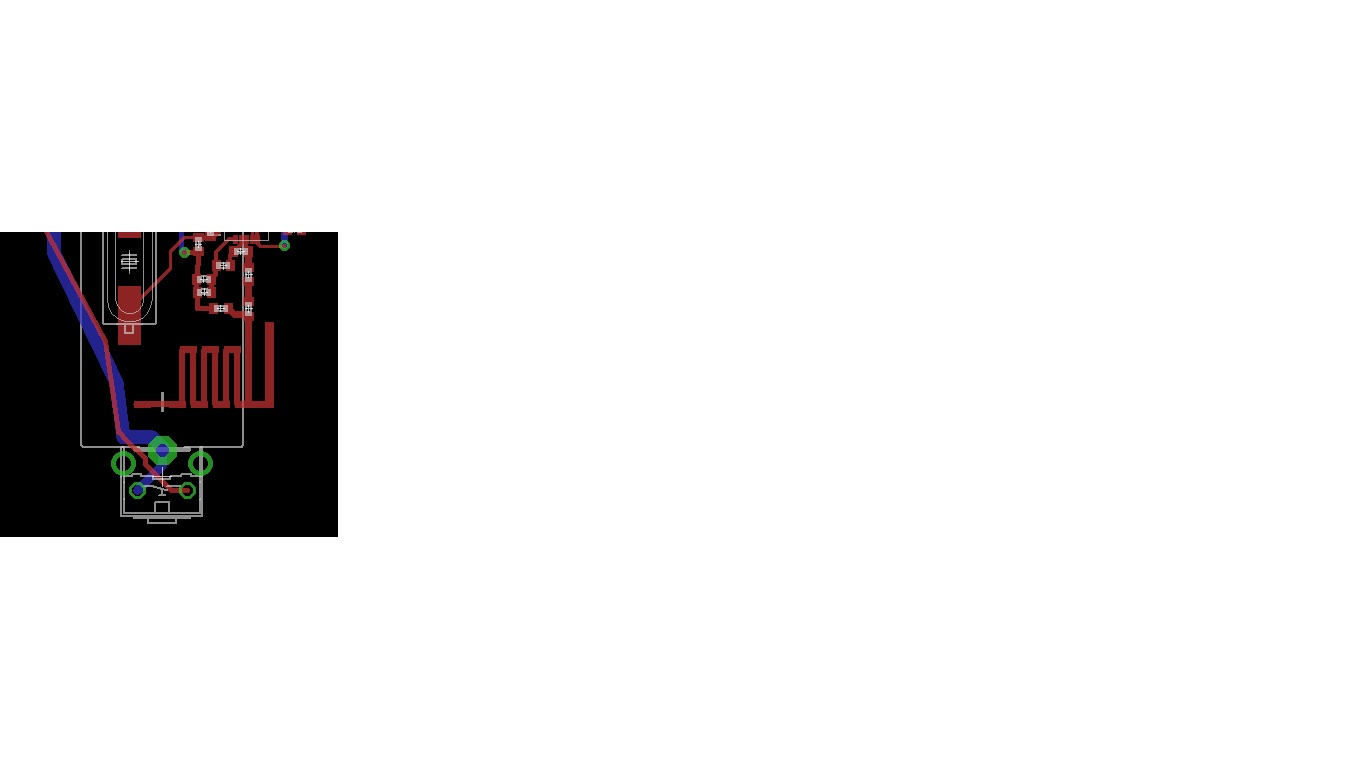

Ich habe eine Frage an Elektronikexperten unter euch. Ich habe einen
Platine mit einem Funkmodul designt. Nun sieht man auf der rechten Seite
in blau (Platinenunterseite) die dicke Masseleitung, die von einem
Akkuanschluss dort liegen muss.
Meine Frage nun erwartet ihr erhebliche Störungen auf dem Masse
Potential wenn die Antenne funkt? Mich interessieren einfach mal eure
Gedanken dazu? Ich habe möglichst viel Abstand gewählt ... ich weiss es
wäre besser mehr Abstand zu halten, geht hier aber leider nicht.
Danke für Anregungen
Gruss
Peter
von holger (Gast)
>ich weiss es wäre besser mehr Abstand
Soll das ein Witz sein? Da kannst du doch locker
einiges weiter weg.
von Peter (Gast)
Nein leider nicht ... die Platinenbegrenzung ist noch nicht importiert.
Die Platine läuft spitz zu. Was denkst du wie stark die Störungen sind?
Die Batteriespannung wird ja noch mit einem Spannungsregler (3,3V) mit
jeder Menge Kondensatoren zu einem Mikrocontroller geführt. Hat die
Leiterplatte eine dämpfende Wirkung, bzw. reicht diese aus?
von holger (Gast)
Die Antenne stört deine Masseleitung nicht.
Deine Masseleitung stört die Antenne. Die
wird nicht mehr richtig abstrahlen. Das wirkt
sich auf die Reichweite aus. Musst du ausprobieren.
von HF-Werkler (Gast)
Also mit so spärlichen Angaben wird eine Antwort schwer.
Wenn dies das gesamte Teil sein soll, fehlt da im Layout einiges für
eine funktionierende "Antenne". Vor allem fehlen aber ein paar wichtige
Infos:
1. Welche Frequenz wird genutzt?
2. Wo ist der Masselayer?
3. Wie gross ist das PCB?
4. Was hängt an der Antenne? Sender, Empfänger?
Die Antenne wird vermutlich gestört (verstimmt - schlechte Sendeantenne)
und je nach "Verseuchung" wird deine Speisung auf den Empfängereingang
rücwirken.
5. Was hängt denn alles an schneller Elektronik an der Speisung? uC?
RAM?
Gruss
von Peter (Gast)
Hallo HF-Werkler,
Danke für deine Rückfragen.
Ich möchte die 4,2 Ghz Frequenz nutzen. Als Chip habe ich den NRF24L01+
und das Layout der Antenne + Aller benötigten SMD Bauteile für das
Funkmodul habe ich 1:1 aus dem Datenblatt von Nordic kopiert (Anordnung
+ Abstand). Soweit müsste das Senden und Empfangen eigentlich
funktionieren.
Das Layout ist noch nicht verabschiedet und fertig. Werde ich am
Wochenende weitermachen und dann auch gerne ganz hochladen. Um den
NRF24L01+ herum hätte ich keine Massefläche herumgesetzt.
Das Problem ist halt, dass die Ground Leitung des Li-Ion Akkus hier
entlang sollte, weil ich einen Akku direkt auf die Platine packen will.
Sonst gibt es auf der Platine nicht viel:
1x Atmega 32
1x Beschleunigungssensor
Led und kleinkram.
Das Gerät ist ein Datenlogger für den Sportbereich und muss deshalb
klein sein. Es ist kein kommerzielles Projekt sondern nur eine
Studienarbeit, aber ich will der Sache nachgehen, weil es mich
interessiert.
Vielen Dank dass du mir hier weiterhilfst. Bilder vom Layout lade ich
dann gerne hoch.
Gruss Peter
