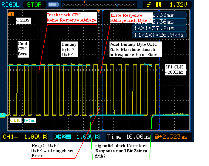

Wie der Titel andeutet geht es um Sd Karten an SPI(An einem 8051f120).

Nun aber mein noch unverstandenes Problem, die Panasonic Sd welche
ich habe gehen "alle" nicht bis auf eine welche ganz selten noch
den 4Byte Response von Cmd8 aussendet aber falsch scheitert es schon
an der Response 1 von Cmd8.
Hab mal 2 Bilder angehangen, von einer Pana zu dem Zeitpunkt sowie von
einer Sandisk wo es läuft.
Aktuell weiß ich kein Rat mehr, bei der initialisierung halte
ich mich fast an den flow aus der spec 4.1, hab noch cmd1 als
mmc fallback drin und das straffierte cmd58 nach cmd8 und vor
ACmd41 habe ich weggelassen. Hmm achja durch den Response1 Error
von Cmd8 geht es weiter zur Acmd41 ohne hcs für Sdv1, das
geht dann auch schief in der antwort.Im Flow der Spec ist
dieser pfad eigentlich für wrong/illegal cmd vorgesehen,
bei mir laufen aber alle r1 fehler und timeout bei cmd8 zum
pfad acmd41 für sdv1.
Da es alle meine Pana Karten betrifft ist doch hier systematisch
was verkehrt, bei mir? Bei pana? Sollte hier jemand noch
hinweise/Erfahrung haben wäre ich dankbar wenn da noch klarheit
hinzukommt
Danke und Gruß
FloMann
