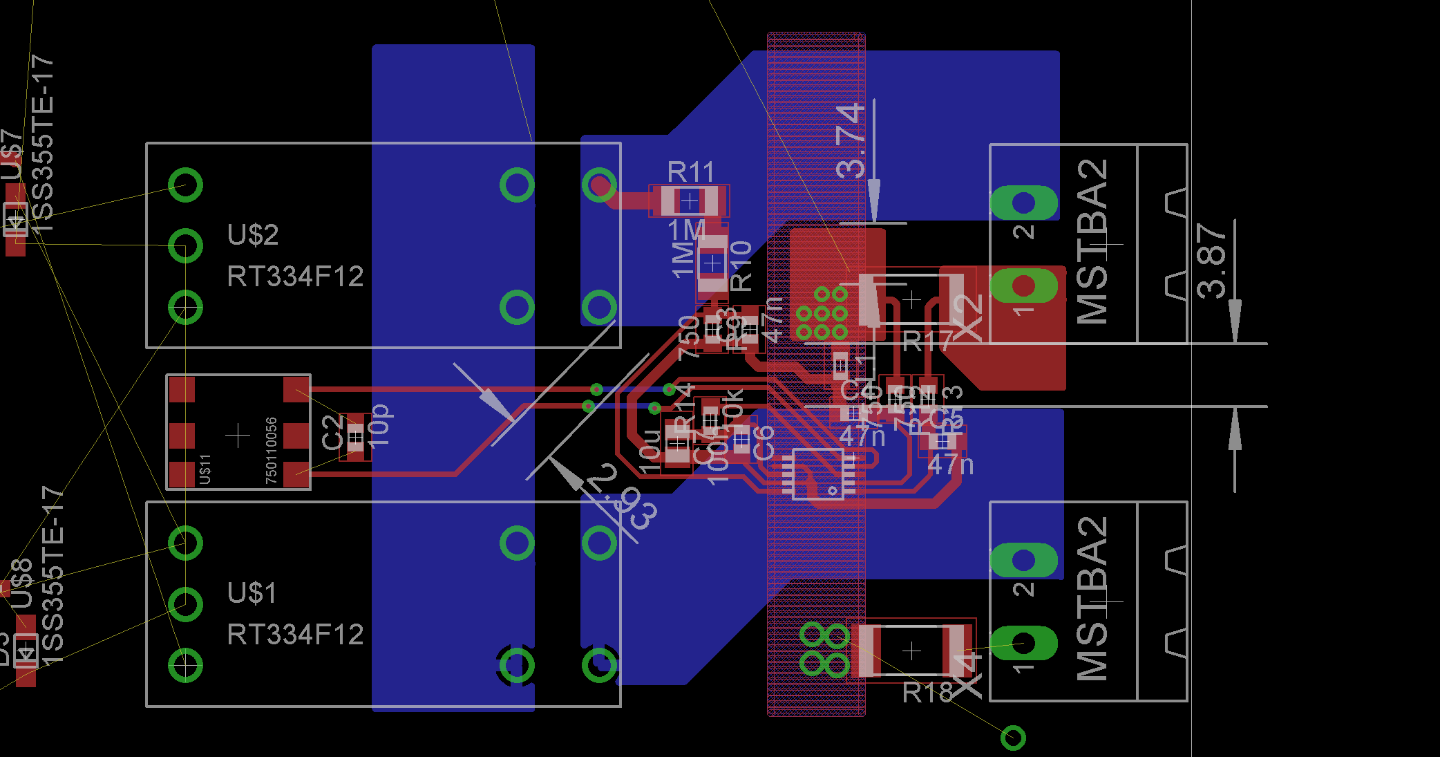

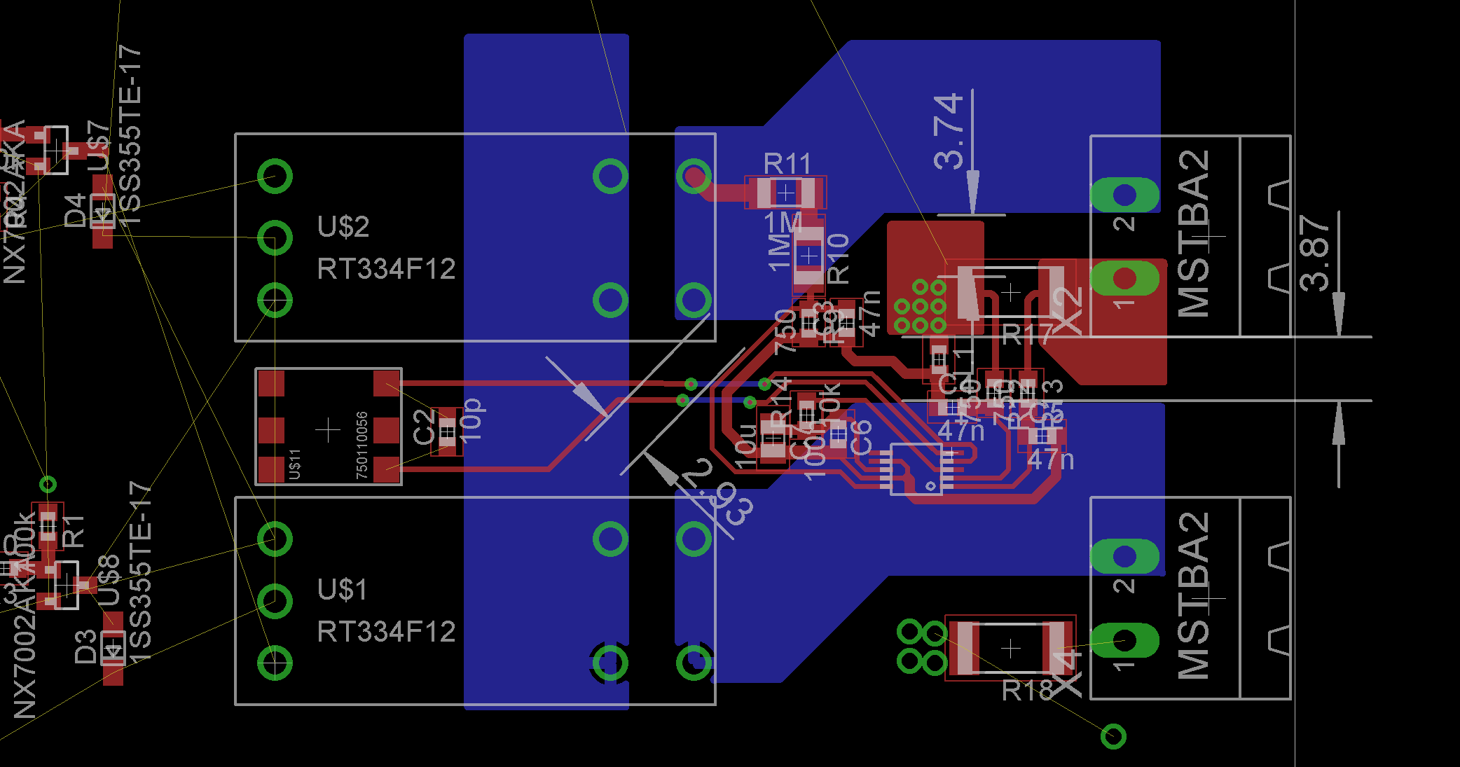

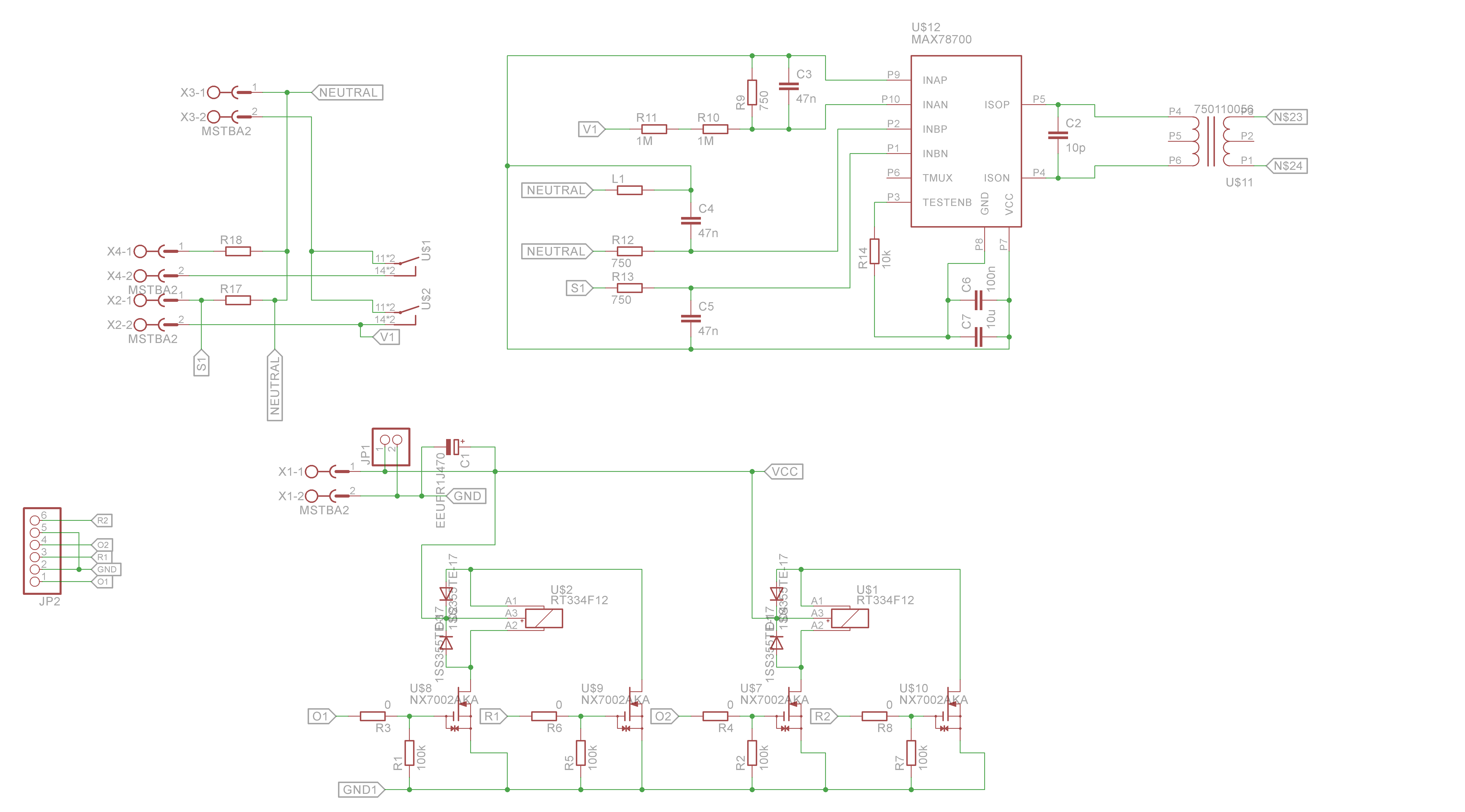

ich entwickel gerade eine Platine zum schalten von 230V 16A und dessen
Messung.
Relay: RTX3-1AT-C012 ( Im Plan ist noch ein älteres Baugleiches drin )
Zum Messen kommt von Maxim der MAX78615+LMU und der AD-Wandler MAX78700.
Die Platine soll 4 Schalt/messbare Ausgänge haben. Bis jetzt habe ich
die 230V Seite eines Ausganges gemacht und würde mich sehr freuen wenn
ihr mal drüber schauen könntet und mir ein paar Tipps geben könnt.
Links am Relay kommen die 230V an und gehen dann von dem Relay zum
Stecker und vom Stecker gehts dann über einen 4 mOhm Shunt zu Neutral.
Es wird eine 4 Lagige Platine mit 70 um Kupfer. Nach dem Shunt gehts
über die 2 Innenlagen weiter.
Da ein maximal Strom von 16A fließen können, habe ich bewust auf
Wärmefallen um die Kontakte verzichtet, ich denke es wird trotzdem
Lötbar sein.
Was mir am meisten Kopfzerbrechen macht ist, dass der AD-Wandler-IC auf
der Topseite und darunter auf der Bottomseite die 230V 16A Leitung ist.
Könnte es da zu Störungen kommen ?
