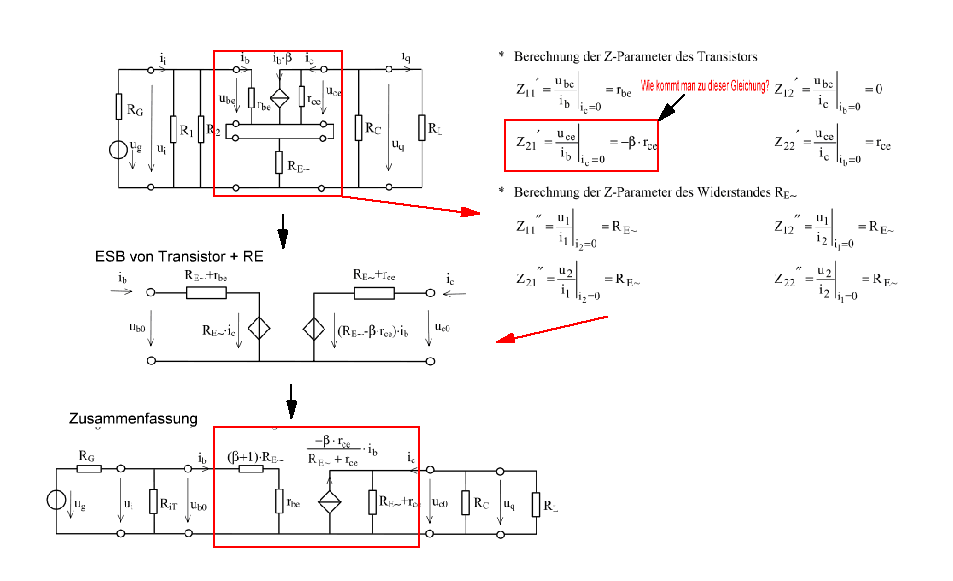

Ich möchte gern das Ersatzschaltbild des bipolar Transistors in
AC-Verstärkung verstählen.
Kann mir einer sagen, wie man die Z-Parameter von der Emitterschaltung
mit RE herausbekommt?
