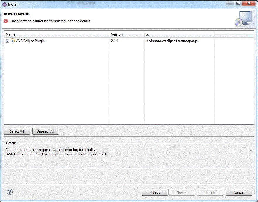

OP #3545793
hatte schon von anfang an das Plugin verwendet. Hatte seit Monaten damit
schon gearbeitet. Nur jetzt brauch ich halt den Attiny828 also das mit
dem Toolchain hatte ich nur gelesesen das es gehen soll jedoch konnte
ich es noch nicht umsetzen.
Im Anhang das Plugin von AVR.
#3546076
Du musst die PATH Variable der Windows Umgebung auf den Pfad der neuen
Toolchain setzen. Wenn du in der Kommandozeile "avr-gcc" eintippst,
sollte der compiler der neuen Toolchain ansprechen.
Und in Eclipse kannst du unter Window->Preferences->AVR->Paths den Pfad
zur Toolchain angeben.
Oder einfach die neue Toolchain in den selben Order der alten Toolchain
und alle Dateien überschreiben. Dann musst du nichts ändern.
