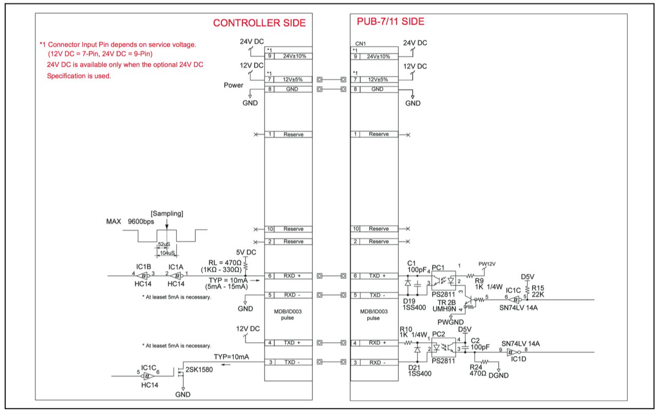

Ich versuche momentan einen JCM Pub-7 Notenleser zur Zusammenarbeit mit
meinem Teensy (Arduino) zu bewegen. Dieser Notenleser unterstützt
verschiedene Kommunikations - Modis und ich möchte gerne eine serielle
Verbindung aufbauen. Dies gelingt mir jedoch nicht (weil ich evtl. die
Interface - Schaltung falsch interpretiere). Könnte bitte jemand von
euch Elektronikern (ich SW-ler) mal einen kurzen Blick darauf werfen
(Bild im Anhang)?
Meine Idee war:
1. 12V an Pin 7 und Pin 8 an GND
2. Uart RX an Pin 6 und Pin 5 an GND (3.3v / 5v ?)
3. Uart TX an Pin 4 und Ping 3 an GND (3.3v / 5v ?)
Da mein Teensy pro Pin max. 25mA liefern kann und diese PS2811 -
Optokoppler bereits ab 1.15v schalten (soweit ich das Datenblatt richtig
verstanden habe), wollte ich mir die ganze Schaltung sparen. Habe ich da
etwas völlig falsch verstanden? Falls diese Interface - Schaltung
wirklich notwendig ist - Was könnte ich als Ersatz für den 2SK1580
Mosfet nehmen? Ist ja nicht gerade ein gängiges Teil...
Danke für eure fachkundige Hilfe!
Freundliche Grüsse
Matthias
Nachtrag: Sehe ich das richtig, dass der Vorwiderstand von 1k beim TX
wahrscheinlich mein Problem ist? Könnte ich evtl. einen BC547b nehmen um
so die 12V für den Optokoppler zu schalten?
