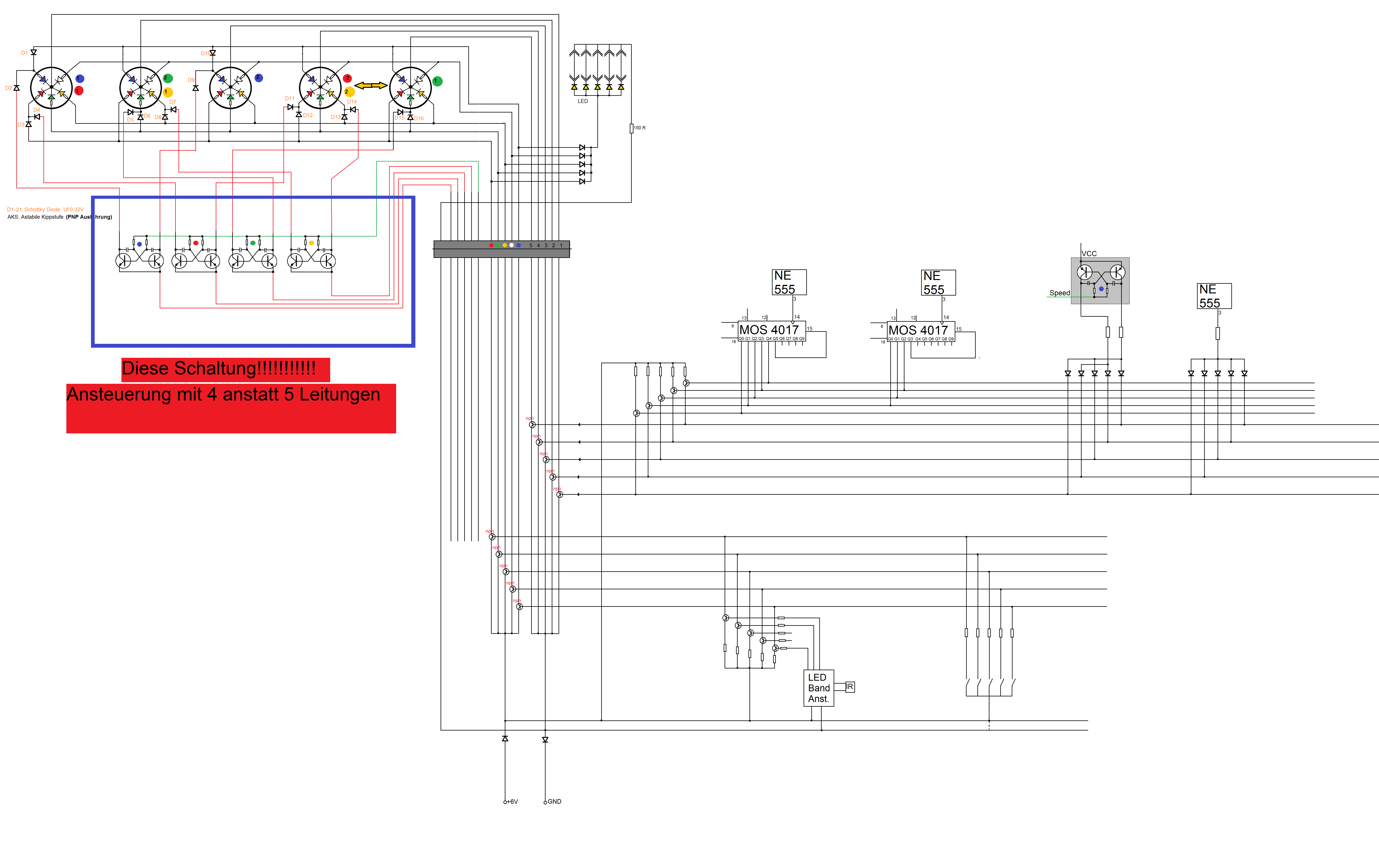

Ich konstruiere zurzeit eine Lichtorgel, der Schaltplan is angehängt.
SOweit so gut. Dummerweise habe ich die LEDs leider in eine Matrix
geschaltet da ich dachte das ich dann mit je 5 LEDs in 5 Farben, also 25
LEDs mit unter 15 Polen des VGA D-sub steckers hinkomme. Nun habe ich
festgestellt das dabei nicht gleichzeitig 2 Farben leuchten können, also
zum BSp Lampe 2 in blau, und Lampe 4 in rot, da dann bei beiden beide
farben leuchten. Das bracuhe ich aber für eine Art durcheinander
Blinken. Die Möglichkeit Pulsen hatte ich auch schon im Kopf aber das
wird dann leider dunkler. ALso möchte ich diese Möglichkeit nicht
nutzen, da ich dann hohe Pulsströme bräuchte... 100 mA für eine LED ist
schon sehr viel. Ich hatte die IDee wie oben mit den Astabilen
Multivibratoren, die hinter dem D-Sub Kabel strecke sozusagen sind.
Jedoch brauche ich da 5 Ports, habe aber leider nur vier zur Verfügung.
Warum ich nicht einfach alle Massen der Multibibratoren
zusammenschließe? Ich würde gerne auch die Farbzusammensetzung des
Blinkmodusses ändern, also zB Grün rausnehmen können. Hat jemand da eine
Idee wie ich trotz der Bedingungen mit 4 oder weniger Ansteuerungspins
hinkomme? Zum Beispiel mit elektrischen Wechselschaltungen die den
Zustand keine der jeweils 2 LEDs leuchten, LED1 leuchtet oder LED 2
leuchtet. Ich habe die Idee gehabt vor die eine einen NPN zu setzten und
vor die andere ein PNP. Die Basen habe ich verbunden. Wenn also an den
basen ein negatives signal angekommen wäre würde die eine leuchten, wenn
ein positives die andere, wenn keines dann keine. Aber leider fließt ein
Leckstrom von Basis zu Basis, sodass beide leuchten. Kennt jemadn eine
Möglichkeit wie ich mit 4 Pins hinkomme, aber trotzdem noch die Farben
rausnehmen könnte und auch nicht pulsen müsste?
