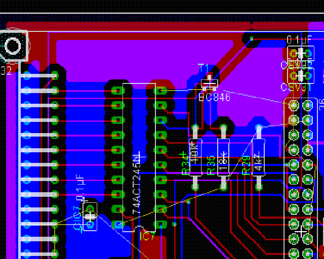

mache mein erstes Layout mit Eagle. Komme an zwei Stellen nicht
weiter.
1.) Wie kann ich meinem Autorouter sagen, dass er nur 45 Grad Winkel
bzw. zumindest keine 90 Grad Knicke beim Verlegen der Leiterbahnen
machen soll?
2.) Es werden automatisch um viele Pins große Masseflächen (Polygone)
gezeichnet, sobald ich den Autorouter starte. Dann hat der Autorouter
aber Probleme und es bleiben viele Luftlinien übrig. Wie kann ich das
abschalten?
Über Set->Verschiedenes->Ratsnest berechnet Polygone->Häkchen
entfernen
habe ich es schon versucht, bringt aber keinen Erfolg.
Vielen Dank für Eure Hilfe schon im Voraus!
Danke Guido,
zu 1.) das heißt dann per Hand nacharbeiten
zu 2.) habe mal einen Ausschnitt mitgeschickt, die Polygone entstehen
sofort, wenn Ratsnest gedrückt wird. Sie lassen sich nicht löschen,
zumindest nicht mit Del->Polygon anklicken.
Gruß John
Vielleicht muss ich meine Frage dann anders stellen:
Der Autorouter schafft nicht alles, sondern nur 90 %. Um die restlichen
Leitungen zu verlegen (per Hand), möchte ich die Masseflächen und
Versorgungsflächen verkleinern. Ich bekomme das aber nicht hin! Hab
schon einiges ausprobiert. Gibt es irgendeine Fill-Funktion, die man
abstellen kann?
Viele Grüße
John
Die Massenfläche kannst du mit Ripup "leeren", dein Polygone bleibt
erhalten nur die Flächen sind weg, jetzt siehst du nur noch die Umrisse
deines Polygons. Wenn du nunb wieder deine Flächen haben willst musst du
einfach wieder auf Ratsnest drücken und sie sind wieder da.
Ich hoffe das ist was du gemeint hast.
Mfg Tom
