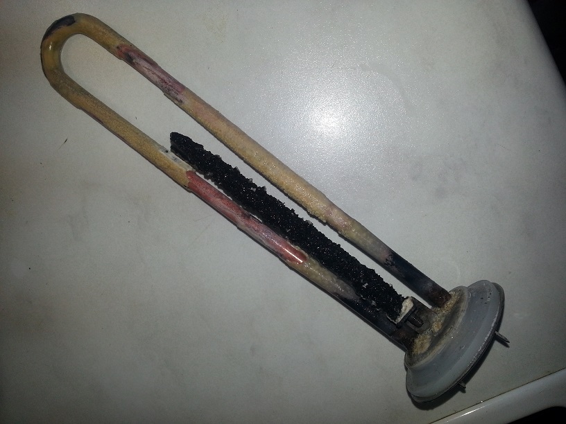

Hi
Hab mich heute ans Entkalken eines Heizstabes gemacht. Inmitten des
Heizbogens sitzt bzw. saß ein langes schwarzes (Plastik?) Teil. Es ist
einfach an einem Halter mittels einer Schraube befestigt und erfüllt
soweit ich es erkennen kann keine weitere Funktion (es ist zumindest
sicher kein Thermostat oder dgl.)
Nach dem Entkalkbad hat sich neben dem kalk auch das besagte Element
teilweise aufgelöst.
Weiß jemand wofür das Ding da ist/war?
ok vielen Dank. Da das Teil schwarz und unregelmäßig aussah, dachte ich
es wäre Hartplastik. Ich habs aber jetzt mal angekratzt und es ist
definitiv Metall, also wohl eine sogenannte Opferanode.
Nun muss ich das Teil wohl erneuern...
In der Mitte ist evtl. ein Eisenstab. Wenn da noch etwas zerklüftet
drumherum ist, geht es noch eine Weile.
Ist das ein Boiler? Eigentlich kann man das anhand des Widerstandes
messen, ohne auszubauen.
Die Hersteller geben aber die Werte nicht gern heraus.
Bei mir werden die Anoden aller 5 Jahre laut Wartung gewechselt.
Da liegen schon zwei rum mit richtig dicken Magnesium.
Die Wartungsfirma will auch leben, da streite ich mich nicht herum.
Bei Selbstabholung kannst du eine haben.
Die Anoden gibt es einzeln.
ebay 320777104347
Bei mir verlangt die Firma 120 EUR für den Wechsel!
