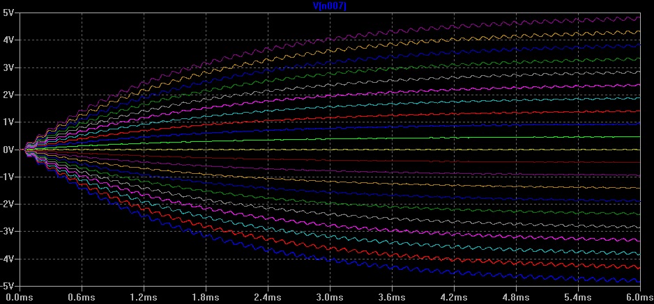

Ich suche nach einer Möglichkeit bei dem ich die Differenzspannung
benachbarter Signale an einem bestimmten Zeitpunkt mir ausugeben lassen
kann.
Am besten in einer Tabelle, bei dem der Differenzwert und die
dazugehörigen beiden step-werte mit aufgeführt werden. und das dann n
mal also so oft wie gesteppt wurde.
mfg
Gast #3548483
Versuch es mal mit dem @ für den jeweiligen Step.
V(n007)@1-V(n007)@5
Das funktioniert zumindest im Plotwindow. Als Tabelle wird es schwierig,
da soweit ich weiß der .measure Befehl immer nur für einen Step
ausgegeben wird.

kann man in ltspice auch die ripplespannung zwischen 5.4ms - 6ms mit
einem einfachen befehl anzeigen lassen?
