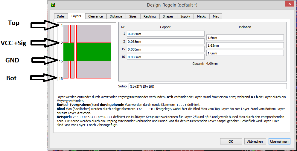

ich mache gerade das erste mal mit Eagle ein 4-Lagiges Layout, das ich
bei PCB-Pool fertigen lassen möchte.

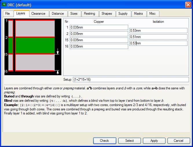

PCB-Pool gibt die Dicke des Basismaterials ja mit 1,6mm an - was muss im
DRC denn dann für den Kern bzw Prepreg angegeben werden? Wenn alle
Schichten 1.6mm wären hätte ich ja zum schluss einen Öschi von ca. 5mm
Dicke...
Zu den Vias: Ich möchte den Top- und Bottom-Layer mit allen anderen
Layern verbinden können (wenn es günstiger ist über komplett through
hole vias), den GND und SIG-VCC Layer muss ich nicht miteinander
verbinden.
Könntet ihr mal schauen, ob die Einstellung im DRC so richtig sind?
Natürlich möchte ich die Platine so günstig wie möglich fertigen lassen.
Herzlichen Dank für alle Hilfe!

Habe mal danach gegoogelt, so schnell aber kein DRU-File für PCB-Pool
gefunden. Auf jeden solltest Du die DRU-Files von Eurocircuits genauso
nutzen können, solange Du nicht in einen sehr speziellen
Fertigungsbereich vordringst.
Also hier sind alle Einstellungen für verschiedene Lagenaufbauten drin
http://www.eurocircuits.com/index.php/eagle-dru-files
Darüber hinaus kann man dann mittels DRc nochmal alles kontrollieren.

Zumindest im PCB Pool gibt es die nicht.
> In Ordnung, mal sehen
>ob das machbar ist, die platine ist ganz schön dicht...
Alles relativ. Mit 0,15mm Breite/Abstand und 0,3mm VIAs kommt man schon
zeimlich weit.

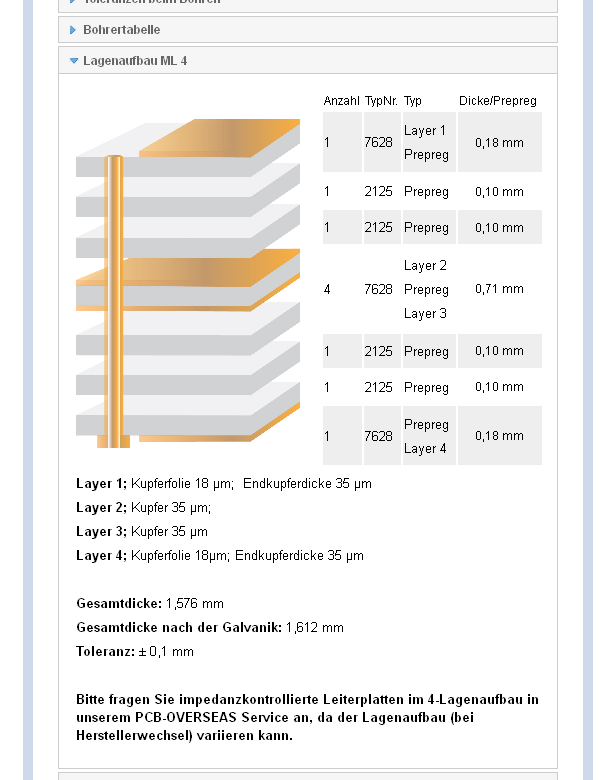

Und wenn man mal sucht, findet man auch den Lagenaufbau für 4 Lagen bei
PCB Pool.
http://www.pcb-specification.com/de
